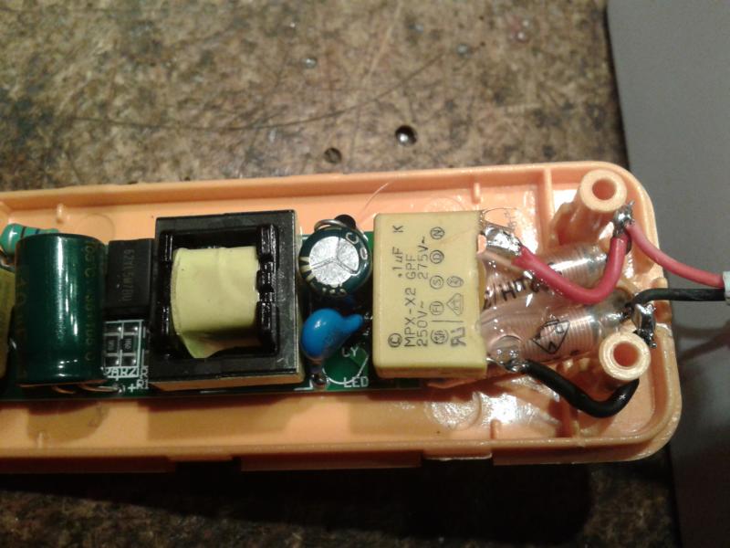

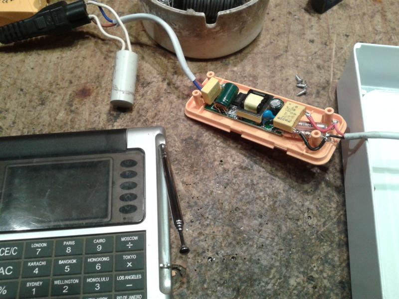

Má montér povinnost znát rozdíl mezi CE a C E ? Brácha jich namontoval už asi stovku. Až si nějaký zákazník bude stěžovat na radiokomunikace, odskákat by to měl dodavatel, dle mne.
Ono teda stojí asi stovku a nerušící třista, ale máme ten kapitalismus a vůbec. Nebýt to na blbých 36V, stačí tam dát lepší zdroj 12V, těch se mi pár válí doma. Takhle musím blbnout s tlumivkama.

#29 Příspěvek od TAKJAN »
Rychlá úprava. Neruší FM ani na tranzistoráku vedle, se slušným signálem samozřejmě.
(86.29 KiB) Staženo 226 x
(105.64 KiB) Staženo 221 x
