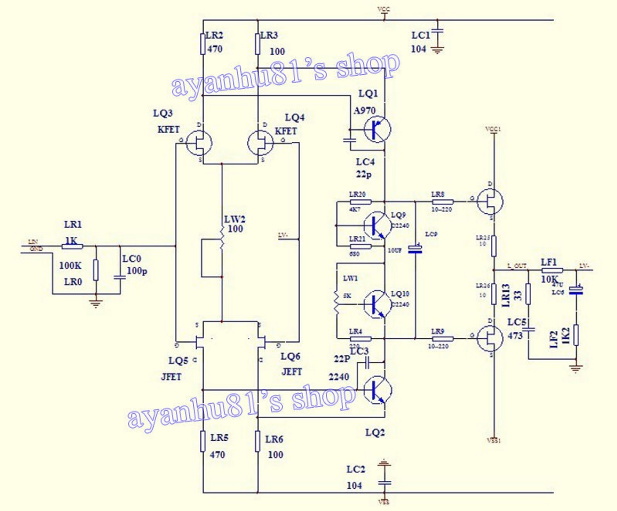

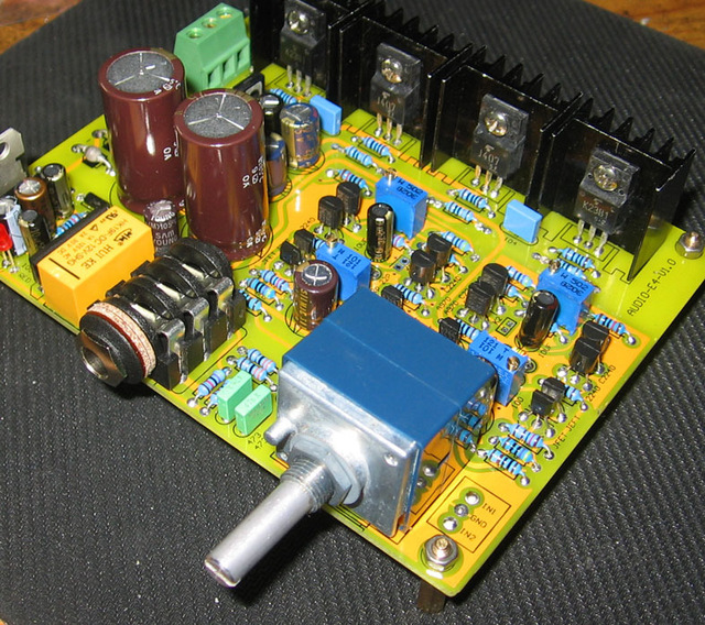

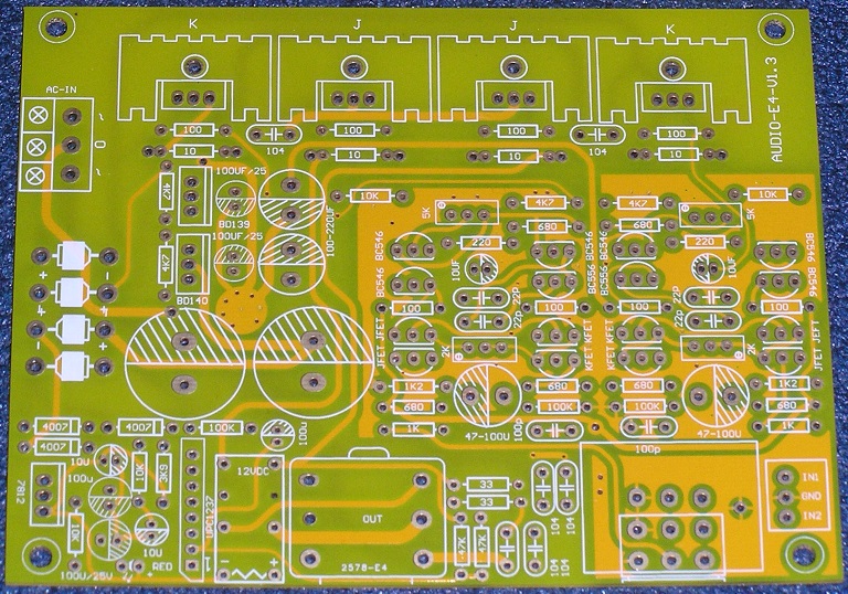

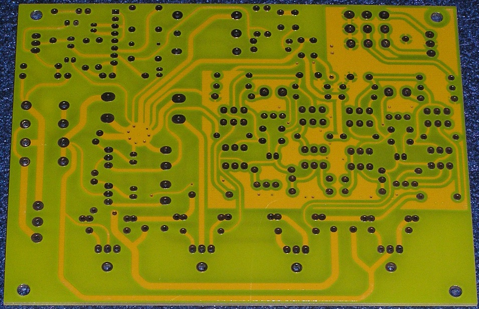

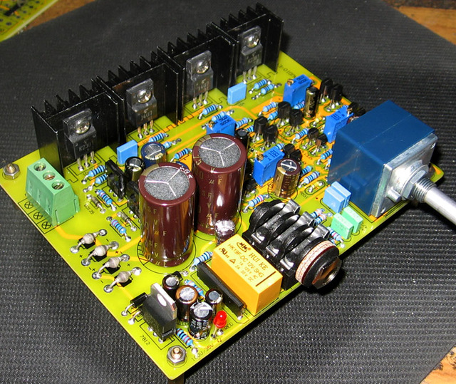

Ahoj, je to deska koupená z ebay, základ zapojení by měl být podobný JC2 od Curla, diskrét v áčku s j-fety na vstupu (2sk246+2Sj103), mosfety na výstupu (2sk2381+2sj407), je tam rovnou na desce zdroj a modul ochran. Nejsem nějaký znalec obvodů, mám jen slušný přehled o součástkách, umím pájet a vyrábět věci technicky - doporučil mi to známý, zdálo se mu to jako asi to nejzajímavější z toho, co se tam nabízí. Podpora ale bohužel nula a dokumentace bídná, kdybych nenašel a nepřeložil si texty ze stránky nějakého Číňana, který si to stavěl a trošku to popsal - z toho trapně a nesrozumitelně přeloženého postupu bych asi nepochopil, jak to oživit.
To schéma má taky drobné odlišnosti od reality. Trimr u vstupních fetů má být 2k (místo 100R), ty 470R co vedou k LQ3 a LQ5 mají být 680R. Na těch 680R se nastavuje vstup, má na nich být cca 1-1.35V (1.7-2.3mA) - nastavil jsem 1.25V. Druhým trimrem 5k se nastavuje kliďák konců. Nemám to ještě v krabici na větším chladiči, dal jsem jen ohnutá U-čka pro základní oživení. Standardně se doporučuje nastavit na 10R emitorákách 0.5-0.6V, což dělá kliďák 50-60mA. Obyč U-čka tohle ještě zvládnou, je to tak na hraně udržení ruky, spíš to už štípe. Pokud je možnost lepšího chlazení (a to určitě udělám), doporučuje se nastavit klidně až 150mA, zkreslení ještě padne a zvuk je prý lepší. Někde jsem zavadil i o doporučení až na 250mA, ale to mi přijde už jako masakr, nevím. Takhle na stole se všechno chová správně, po 10sec. se sepne ochranné relé jak má, hodnoty kliďáků drží jak přibité..
Zatím jsem to nezkoušel poslouchat, musím ještě udělat nějaký kablík na vstup provizorně, abych připojil signál ze zvukovky.
Hrál jsem škatulata se vstupními j-fety, koncáky i bipoláry v precizních paticích a snažil jsem se docílit co nejlepšího offsetu. Dostal jsem se v jednom kanále prakticky na přesnou nulu, druhý kanál +3mV. Víc už nešlo. Vstupní j-fety jsem měl jen na počet, konce byly jeden jako druhý, tam to vliv nemělo a doladil jsem to výběrem BC-ček (onsemi), kterých bylo víc.
Říkám si že si seženu pro první test pecky do uší za pajdu, nebo tam dám nějaké malé televizní ovály 15R, mám sice Sennheisery 600 a 650, Beyery 770Pro a 880Pro - jenže nejsem odvážný pionýr, bojím se aby nebyl ohňostroj, i když se zdá být vše ok :)
Nemám osciloskop, ale až si dám do pořádku věci kolem PC, můžu měřit smyčkou přes mírně upravené karty Esi Juli@, M-Audio AP192 ve Spectra Plus, nebo ji jiném sw, abych viděl, co se tam děje.
Zvukovky v loopu se dostanou na vlastní thd kolem 0.00014%, záleží na kvalitě základní desky, ale na změření sluchátkáče by to mělo určitě stačit, spíš tam jde o to, jestli to nějak nekmitá, není tam les harmonik, nebo jiného bordelu.
PS: foto osazených desek jsou z netu, svoje můžu cvaknout třeba později, až to bude víc pohromadě.

#28 Příspěvek od sinclair »
Doprdele čoveče :D
A všiml sis, že 2SK246/2SJ103 jsou vysloveně výrobcem specifikovaný pro spínání, nebo taky jako current limitery? Vůbec nemají zaručovanej šum, ale zase mají garantovaný Rdson, ostatně jako každý správný spínač :D
Krom toho mají jiný pořadí vývodů - právě jako "spínací", klasický "zesilovací" mají vývody v jiným pořadí.
Kromě toho 2SJ103 byly v originále vždycky tak těžko sehnatelný, že jsem to párkrát i vzdal a i místo K246 na N místě radši použil něco jiného.
Použil jsem je fakt jenom jednou, dá se říct "nouzově" a měly subjektivně tak mizerný, tvrdý zvuk, že při nejbližší příležitosti byly vyměněný za 2SK170/2SJ74.
Mizerným tvrdým zvukem myslím to, že zvuk subjektivně postrádal tu úplně typickou, vysokoimpedanční fetovou sametovost, jako to umí K170/J74.
Ale jsem ochotnej připustit, že výsledný zvuk může v kombinaci s určitým vkusem a určitým druhem sluchátek i muziky někomu dobře vyhovovat - proč ne.
Ani nejsem bůhvíjaký netopýr, ale když ten rozdíl pouhýma ušima poznám už i já, tak to už musí být cosi. Zrovna já, týpek, který co si nezměřil, tak tomu nevěřil :D
Čoveče, zkus použít ty profláknutý 2SK170/2SJ74, nebo klidně i mnou mockrát úspěšně použitý 2SK370/2SJ108. Tyhle dva nemají sice úplně stejný pouzdra /tedy originály určitě ne/, ale jsou jeden jako druhý a proto se i dobře párujou do párů i komplementových dvojic.
Naposled jsem tyhle poněkud nesourodé 2SK370/2SJ108 použil do "mírně zfetované", ale jinak původní, zvukově skvělé a rychlé DPA220.
To, že jsou oba výborný, dokazuje i jejich častý používání ve vstupních diferenčákách u lepších Denonů, Pioneerů i některé Akai je měly - ještě předtím používali dvojčata 2SK389/2SJ109.
Ty 2SJ108/2SK370 se trochu hůř shánějí, ale můžu Ti dát kontakt na jednoho Skota, který to umí, oboje.
Všecko snad lepší, než 2SK246. Já tyhle spínače fakt vždycky viděl jen na spínacích místech, nikdy zesilovat. Určitě ne v ničem sériově vyráběným.
A pokud už 2SK246 některý seriózní výrobce použil, tak jako I-limiter ve zdrojích proudu lepších stabilizátorů, pro blokování signálový cesty, nebo i spínání důležitých korekčních členů, kde se vyžaduje fakt malý Rdson.
