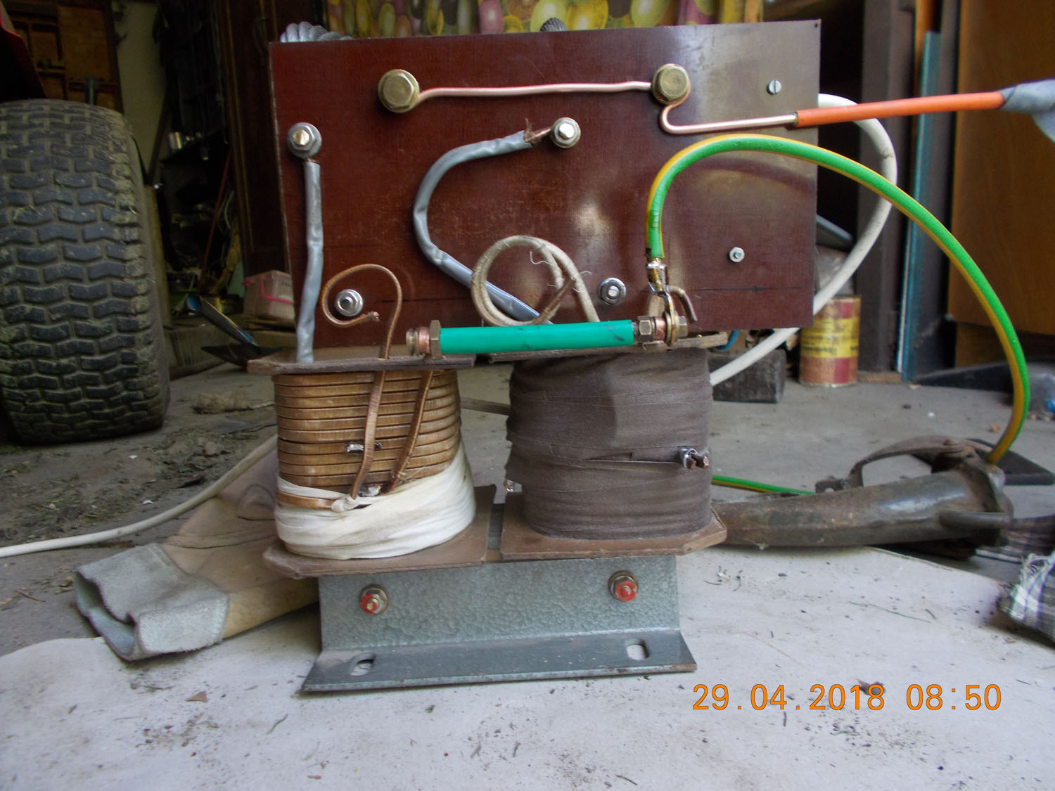

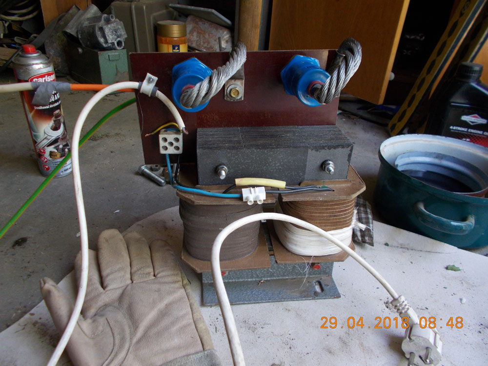

Usměrňovač dvoucestný, se dvěma diodami 63A , sekundár na každým sloupku po 17,5V (po usměrnění kleslo na 16V).
Původně jsem chtěl pracovat jen se sekundárem 2x 14V. Jestli by to stačilo, netuším. Zvýšil jsem ho na těch 2x 17,5.
Takže jsem si nechal poradit s tím zvýšením napětí. I když jsem ostatní rady nevyužil, každopádně děkuji za ochotu pomoci, které si velice cením. :D

Myslím, že si nejlíp poradil sám. Udělat to s vyvedeným středem, ušetřit tak 2 diody, ke všemu zmenšit úbytek na těch ušetřených, vyhnout se problémům s vyrovnávacími proudy při paralelním řazení vinutí a udělat to navíc tak trochu rozptylově s minimálním zásahem do trafa,... To mu tu neradil nikdo

Ještě bouchni oko na to PE a chyť ho k jádru trafa.
