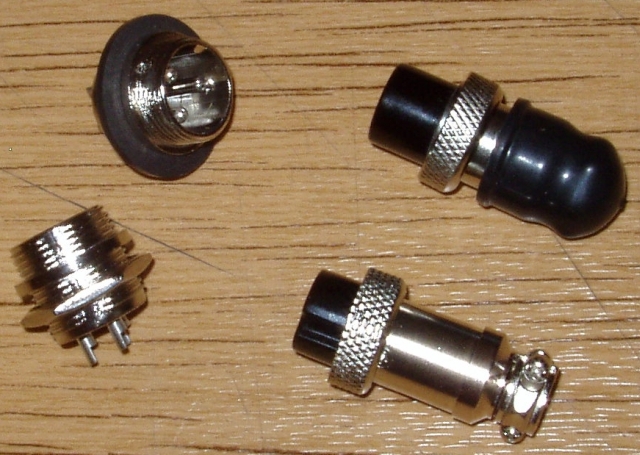

Označují to obvykle třeba MIC324 - MIC334 či nějak hodně podobně /poslední číslo je počet pólů, prostřední číslo určuje, o jaký druh jde, zda samec či samice a na kabel či panel. To první číslo 3 nevím, ale používají to všici...
Konkrétně používám panelovou vidlici /s kolíky/, které jsou 2 na každém reproduktoru /přívod-výstup/ a kabelová zásuvka s dutinkami, která je na propojovacích kabelech. Vyskytuje se to ale i opačně, tahle kombinace ale vyhovuje. Odpojený volně ležící kabel ani při plné modulaci nemůže pleštit ani děcko přes prstíček. Prostě vyhovuje.
Musí se ale drobně doplnit, jak dále popsáno.
Vyzkoušený to mám na dohromady tak patnácti-dvaceti celkem prudkých přívalových průserech, kdy jsme nestačili ani pakovat zbytek aparátu do auta - ale všecky linky musely zůstat v provozu kvůli pokynům pořadatele.

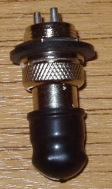

Ta kabelová zásuvka musí být dodatečně zvodotěsněná gumovou šprckou-návlečkou, co se používá v autech, třeba podobný jsou na rozdělovači či na fajfkách od svíček. Originál ten konektor vůbec vodotěsný není, ale po navlečení dostatečně těsnící šprcky už je.
Ta moje gumová šprcka je o něco delší a z pružnější gumy, než ty od rozdělovače. Je taky z černé gumy a výstupní otvor má akorát tak šikovně velký/malý, že spolehlivě utěsnil z konektoru vycházející vojenskou zelenou dvojlinku PK2.
Konkrétně je to původně gumová ochranná návlečka na některé z čidel na motoru Felicie. Od čidla vede jen jeden tenký drát, ale už nevím, které přesně to je.
Prostě jsem vzal jeden konektor do kapsy, nakráčel do autodílů, zhruba vysvětlil, o co mi u konektoru jde a přesnou šprcku maník v momentě našel.
Pokud se ty panelový vidlice s kolíky namontují na zadek reprosoustavy přes těsnicí gumový mezikruží, myslím, že je to původně do 1/2" šroubení, tak po zastrčení kabelové zásuvky s navlečenou šprckou a dotažení převlečné matice na kabelové zásuvce je celá tahle sestava vodotěsná nejmíň stejně dobře, jak jsou vodotěsný ty moduly Tesla ARS5015, nebo tlakáče ARS453 a sloupy ARS503.

Používám to takto už pěkných pár let, nikam zatím voda nenatekla, nic nezrezivělo a kolíky neoxidují - pravda, kolíky i celé konektory jsou preventivně nastříkány Silkalem.
Je to levné, vodotěsné, celkem podle potřeby variabilní a na úrovni linky 100V /já teda spíš 120V/ přenese tento "mikrofonní konektor Canon" ve čtyřkolíkovém provedení příkon 500VA naprosto bez problémů.
To už jsou větší úbytky na tom vedení, než na těchhle poměrně spolehlivých konektorech.
Kolíky do dutinek jdou natolik ztuha, že to má nemalý samočistící efekt.

Na skutečných kabelech je ta šprcka tlustší a delší, princip je stejnej - ochránit prdel kabelový zásuvky s odlehčovací objímkou proti vstupu vody zadem. Jinak ve složeným stavu se tam nemá kudy dostat.
Je to natolik atypický konektor /aspoň v silařině a audiu/, že je fakticky nezáměnný. Nic nejde strčit do něj, ani on do ničeho

Jen si to prostě nějak podobně utěsni proti vodě a pak to přenese i řádově ampéry. Je to hlavně vyzkoušený v praxi, maximum zatím 600VA příkonu v reproduktorech a na 120V lince /kvůli úbytkům na vedení/ a v pohodě už pěkných pár let, nehnije to.
Díry do zadku těch repromodulů jsem vrtal stupňovým vrtákem, má to závit s průměrem myslím 16 mm. Ten gumovej těsnicí kroužek je prostě něco od 1/2" vody, vnitřkem 16mm a venkem 24mm.
Šprcku kup jako ochrannou gumovou návlečku vhodného průměru a otvoru na prdelce, v autodílech či někde u automechošů Ti to dají - musí toho být pro auta mraky druhů.

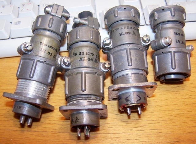

Konkrétně tříkolíkový typ ŠR20 - tlustě postříbřené, nebo celostříbrné kolíky a dutinky jako prase, velký dovolený proudy až 16A na kolík už v základu, robustnost, nezáměnnost. Konektor či spojku z nich lze mnohokrát přejet zatíženou dodávkou, možná i něčím větším, aniž by se na nich byť jen zdeformoval závit - jen se lehce odře khaki elox, nic víc. To spíš to přejetí dřív odesere kabel, než konektor. Pamatoval jsem si je samozřejmě z vojny, úplně všecky vestavby jakéhokoli "slaboproudu" do vozidel, včetně tanků a BVP jich byly plný, mraky druhů i provedení. Dokonce i oba pomocný alternátory 28V/75A v motoru PV3S a s nástavbou R3AT byly na instalaci připojený ŠR konektorem asi velikosti 32 či 40mm, ale s šesti ne kolíky, ale postříbřenými klacky průměru, jako v třífázových zásuvkách, okolo 6mm. Kvůli snadné, rychlé výměně a nezáměnnému připojení. Kvanta druhů různých provedení byla i uvnitř nástavby. Tam jsem poprvý viděl jak stíněné, tak i vodotěsné provedení.
Jenže se ukázalo, že s dosažitelným a požadovaným počtem potřebného provedení, jeho cenou i dostupností toho počtu je to všelijaký.
Kromě toho -a to bylo to hlavní- v cenovém základu totiž nejsou žádný ŠR vodotěsný. Je třeba je objednat v provedení ŠRG - na tu vodotěsnost potřebují místo běžné, šroubovací prdele s kabelovou příložkou takovou speciální, hliníkovou prdel s tuhou, gumovou těsnicí vývodkou. Ta je několika průměry výstupu z gumy odstupňovaná podle průměru zásadně kulatého kabelu - zásadně teda neutěsní běžnou plochou dvojlinku, nebo alespoň ne spolehlivě.
Tak mi to bylo řečeno jedním z mála prodejců originálních ŠR, ŠRG, VŠ a BN konektorů. Když už jsem u toho prodeje - právě "vojenské" určení i provedení, zřejmě silné stříbření celého systému, parametry a variabilita je důvodem, proč bych si tento spojovací prvek ve zhruba 70 párech a na tento účel nemohl dovolit.
Cena vodotěsného provedení jednoho dvoupólového páru ŠRG20 s kolíky 2,5mm je prostě přímo astronomická.
Docela mi ke znechucení stačilo, když jsem byl přinucen koupit obyčejné, "netěsné" kabelové vidlice ŠR20 ve třípólu a čtyřpólu, tak jak jsou použity jejich panelové protikusy na 100V a 200V výstupech 500W zesilovačů Tesla TB500A a TB500B.
Čekal jsem na ně měsíc a ještě jsem si ten čtyřpól musel sám přeházet, protože měl bakelitovou vložku s kolíky zrcadlově. Naštěstí jsou konstrukčně tak dobře i chytře vyřešené, že se to zvládne i bez speciálního nářadí, jen s tenkým šroubovákem na vyvléknutí kruhové pojistky.
Jen pro zajímavost - cena jedné, celkem běžné kabelové vidlice ŠR20KPN4Š1U2 u oficiálního prodejce byla bez poštovného asi 350,-Kč. Třípólový typ ŠR20KPN3Š1U2 byl zajímavě asi o 50Kč levnější, přestože je na něm konstrukčně téměř všechno stejné a i plocha postříbření tří tlustých kolíků namísto dvou tlustých a dvou tenkých /i dutinek/ vycházela zhruba nastejno.

Kolíky 1,5mm - 16A, kolíky 2,5mm 25A, obojí mají mít max. přechodový odpor PO absolvování zkušebních 500 spojeních a rozpojeních spolehlivě pod dva miliohmy.
Jinak na tom konektoru není výrobně drahé zhola nic. Pár poměrně přesných, sériových tlakových odlitků z tvrdé, ale nekřehké, nejspíš hliníko-hořčíkové slitiny, vyříznuté dva závity M20x1, dva M3, dva výlisky z červeného bakelitu, pružná kruhová pojistka z ocelového, pozinkovaného pérového drátu, dva šrouby M3 s plombovací hlavičkou, finální galvanika v barvě khaki a primitivní, ničím nesmytelný potisk.
