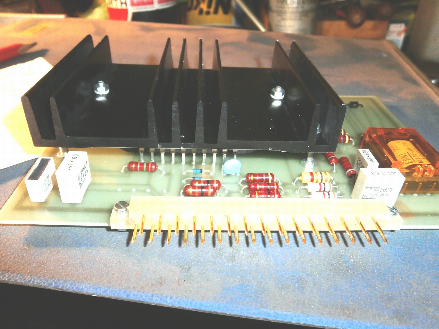

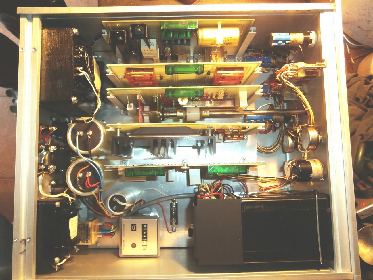

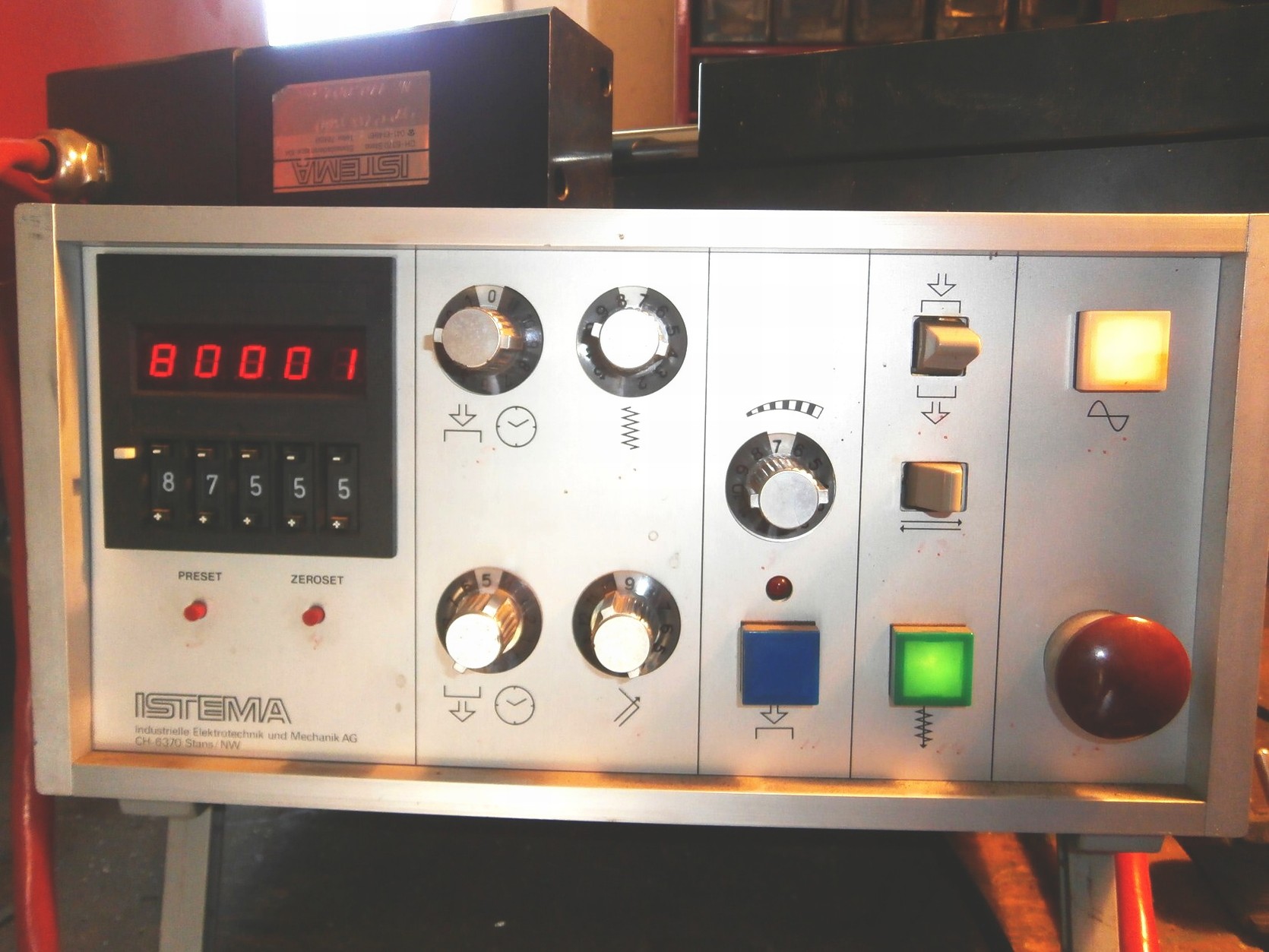

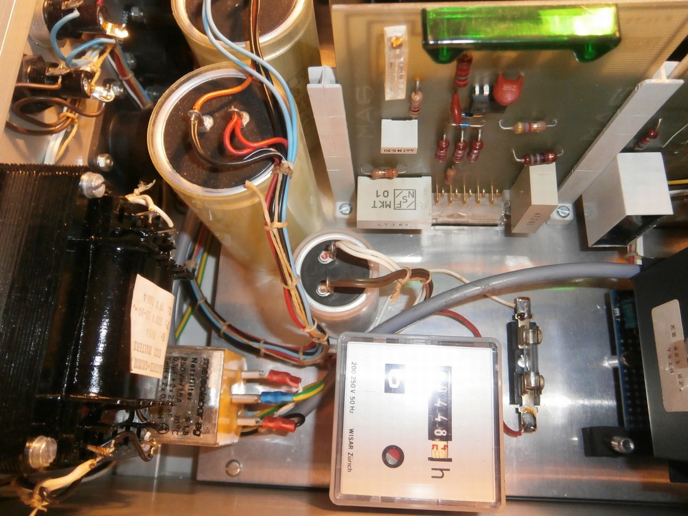

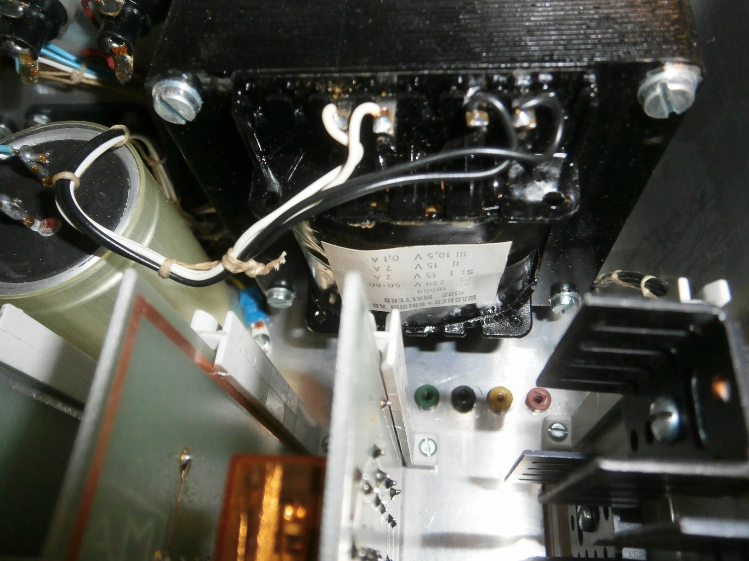

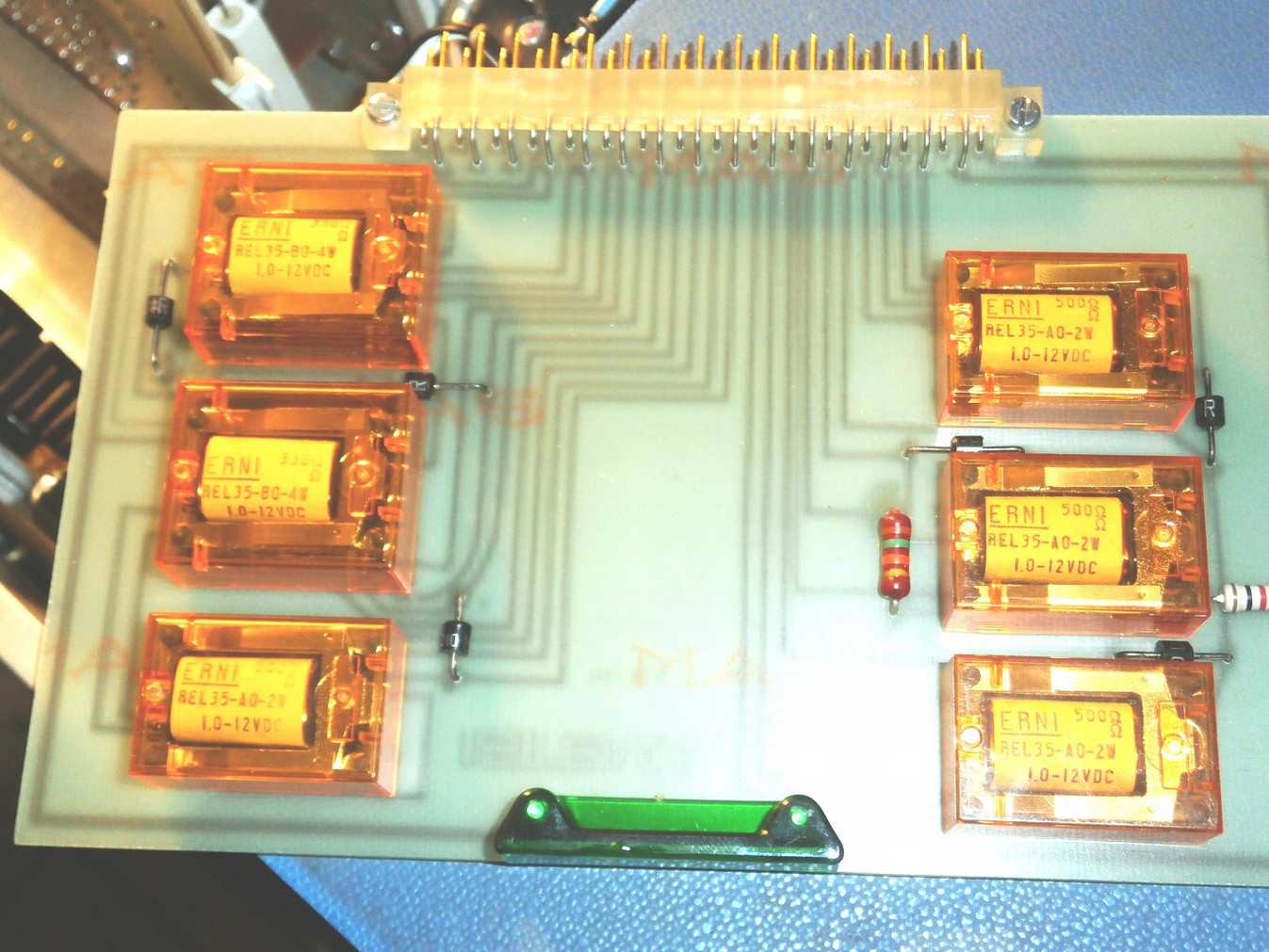

Proběhlo zkoumání vnitřku přístroje.
Jsou tam dvě trafa.
Větší trafo :
Prim: 220V
Sec 1: 15V / 2A
Sec 2: 15V / 2A
Sec 3: 10,5V / 0,1A
Menší trafo:
Prim: 220V
Sec: 17,5V / 1,06A
Desky obsahují relátka 12V DC
Na desce pod chladičem je nějaký asi čip, má jednostranný vývod 10 nožiček.
Je tam počitadlo hodin 220V - 250V / 50 Hz
Pravým dolním potenciometrem se dá řídit rychlost posuvu od nuly až do max.cca 3mm / sec. ( viz video )
https://www.youtube.com/watch?v=kbdYs8K ... e=youtu.be
(279.06 KiB) Staženo 133 x
(285.12 KiB) Staženo 142 x
(284.28 KiB) Staženo 131 x
(285.82 KiB) Staženo 139 x
(278.15 KiB) Staženo 157 x
