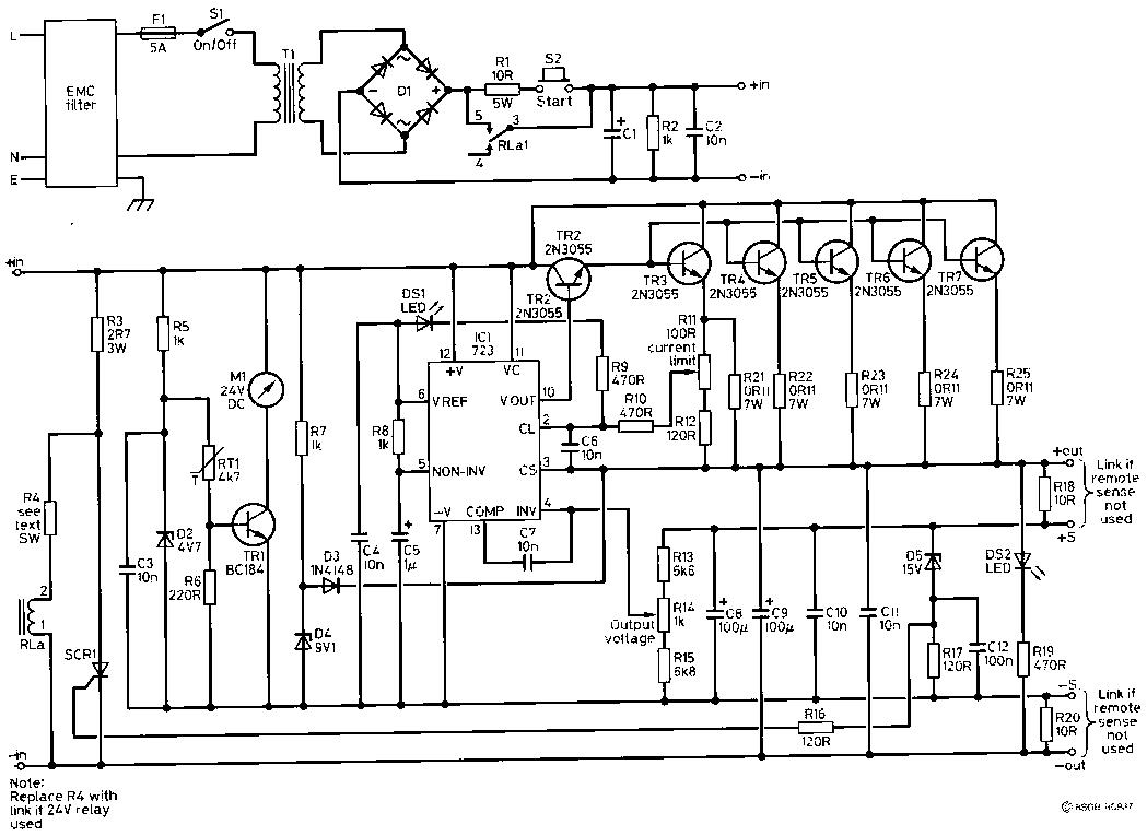

Z dovolením využiji tohoto vlákna a optám se zda je schema,které uvedu v příloze, "života schopné" ? Jestli tam někdo ze zkušených neshledá nějaký kopanec kvůli kterému by se to neoplatilo bastlit. Na toto zapojení jsem narazil při hledání zapojení pro úpravu zdroje Alan, co jsem našel na SD a který má výstup 13,8V 40A ,jak mi nadhodil Celeron v jiném vláknu. Onen zdroj se dá regulovat jen v malém rozsahu a to od asi 10V do 14,5V,už si přesně nepamatuji. Je to už déle co jsem ho měl v rukách. A zapojení co posílám, by se mi v onom zdroji líbilo. Dalo by se využít již vestavěné výkonové části zdroje. Schema s tou LM723 je údajně také na 40A a reguluje od asi 2V do 25V? Jen ho moc nechápu. Dal by mi prosím k němu někdo z nahlížejících nějaké rozhřešení ? Děkuju. Milda.

Schéma je životaschopné, to jo - ale přežitíschopné je jen za určitých podmínek.
Je to "klasický" regulátor s obvodem 723, který má na výstupu 5 výkonových tranzistorů 3055 paralelně a má nastavitelný výstup i proudové omezení. Tzn. při minimálním napětí a max. proudu bude na regulačních trandech největší ztráta a na tu musí být dimenzovaný odvod tepla - chladiče, ventilátor apod.
Bez přepínání odboček a použití cca 30V trafa (kvůli rezervě a úbytkům při max zátěži - pokud to má chodit od 2 do 25V) se to asi uchladit nedá ... protože výstup na 2V při proudu 40A znamená tak 35V na tranzistorech x 40A, to je 1400W ztrátového tepla. Emitorové odpory výkonových tranzistorů jsou nedostatečně dimenzované, protože při max. výstupním proudu 40A bude na každém ztráta 7W - to asi není na trvalou zátěž, vydrží jen krátkodobě.
Není jasné, na co tam je obvod s tyristorem, ovládaným z výstupu přes 15V zenerku D5 - to má při překročení výstupního napětí přes 15V sepnout tyristor a pomocí kouřového znamení upozornit na něco??? - jak tyristor sepne, tak připojí na výstup usměrňovače odpor R3 (1R7, 3W jestli dobře čtu) ... a ten shoří během několika sekund - a tím odpojí napájení pro cívku RLa ? - a tím překlene nebo zruší překlenutí R1 (soft start ?) ve výstupu usměrňovače ?
To nevypadá na regulovatelný zdroj 2 - 25V, ale spíš tak 14V zdroj pro nějakou rst... Odpovídá tomu i dělič R13, 14, 15 - ten neumožní velkou změnu výstupního napětí. Obvod 723 má referenci kolem 7V, tzn na výstupu může být jednou tolik, tj. 14V plus mínus jeden V na kompenzaci úbytků na kabelech - proto ty extra vývody zdroje a zpětné přívody k děliči R13 - 15.
Příspěvky: 20524
#24 Příspěvek od Celeron »
To nebude regulák ale zase něco pro napájení konců pro CB nebo podobný rádia. Někde jsem to už viděl, poznal jsem to podle toho zapojení větráku s reakcí na teplotu chladiče.
to sis2: Ten tyristor při přepětí na výstupu schodí napájení cívky relátka a relé odpojí regulátor od usměrňovače. Mžiková záležitost, ten odpor nad tyristorem to v pohodě přežije. Proto se musí při zapnutí krátce podržet "soft start tlačítko" aby se zdroj rozběhl a přitáhl relátko. Tohle bylo u CB zdrojů celkem běžný.

Díky moc za popis. To znamená,že to je " v bleděmodrém" to co tam v tom Alanovi je,akorát,že tohle je složitější o tu ochranu na přepětí aby to nevzalo s sebou tu stanici kdyby se něco podělalo. Tak to budu muset zapátrat po něčem jiném. Ještě jednou děkuju za rozbor.

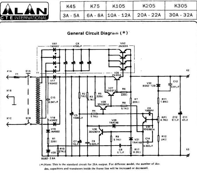

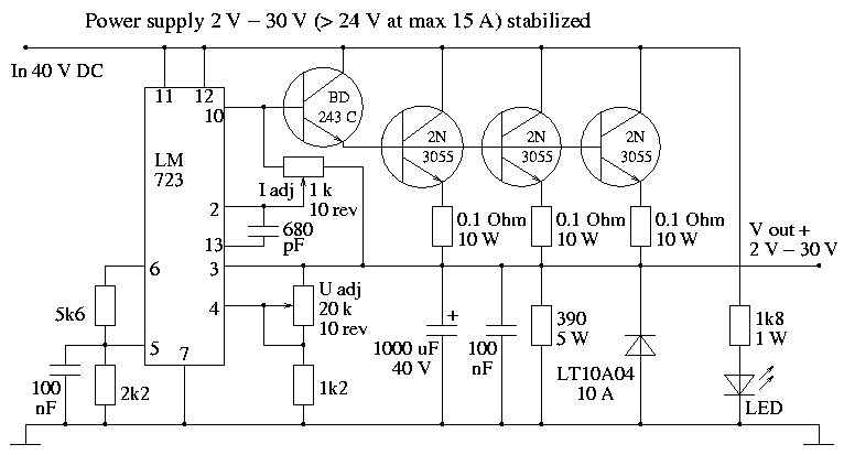

Tak jsem prošel ještě jednou tu svou sbírku postahovaných schémat se starou dobrou 723 a našel jedno z mnoha zapojení,které jsem asi přehlédl? To by mi mělo stačit. Jen bude nutné u toho Alana doplnit emitorové odpory u těch 3055. Alan to má "na prasáka" bez nich. Schema :

Nabastli to nejdřív jen na prkýnku nebo na vrabčáka s jedním trandem na výstupu a vyzkoušej jak se to napětově a na malejch proudech chová. A rozhodně bych dal přepínání sekundáru aspoň na dva stupně.

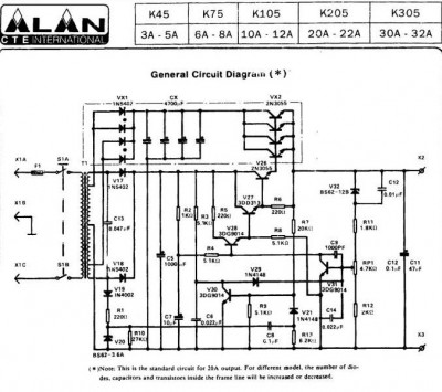

Na přepínání by tam toho bylo víc :lol: Idea je asi taková,že by zdroj Alan byl tak jak je,tedy těch 13,5V a po "přepnutí v mnoha bodech" by se dal využít jako regulovatelný za pomoci dodělaného zapojeni v předchozím příspěvku. Zatím mi to vrtá jen v hlavě jak to celé znásilnit k obrazu svému. Jestli to trafo využít jen z poloviny při provozu v regulovaném režimu,tak to bude "ořechovka" :lol: Ještě jednou pro upamatování,zapojení toho Alana:

S tím trafem asi moc velkou hitparádu neuděláš. Koukni na vývody k diodám V17 a V18, vinutí budou nejspíš z o dost slabšího drátu než na VX1.

Jestli ten zdroj ze SD funguje, tak nemusíš nic vyrábět!
Vyzkoušel bych následující úpravu:
Místo RP1 (4k7) dát potenciometr 20k.
R11 zvětšit na 4k7.
Zenerku V32 vyřadit - přemostit nakrátko.
Na výstup zapojit přiměřenou zátěž - třeba autožárovku 24V/15W.
Vyzkoušet rozsah regulace výstupního napětí.
Je to bez regulace/omezení proudu - to bych řešil až po vyzkoušení rozsahu regulace napětí. Stačí dát sériový snímací odpor, třeba do vývodu k výstupní svorce(-), úbytek na něm zesílit (třeba pomocí LM358) a výstupem následně přivírat regulátor.
Jak už napsal Jirka, vývody k V17 a 18 na přepínání nejde použít, budou jen tenkým drátem - slouží jen pro zvýšení napájecího napětí, které je potřeba pro regulační obvod a budič V26.
V emitorech výkoňáků 3055 určitě musí být malé odpory kvůli rovnoměrnému rozdělení ztrátového výkonu na jednotlivé tranzistory.
