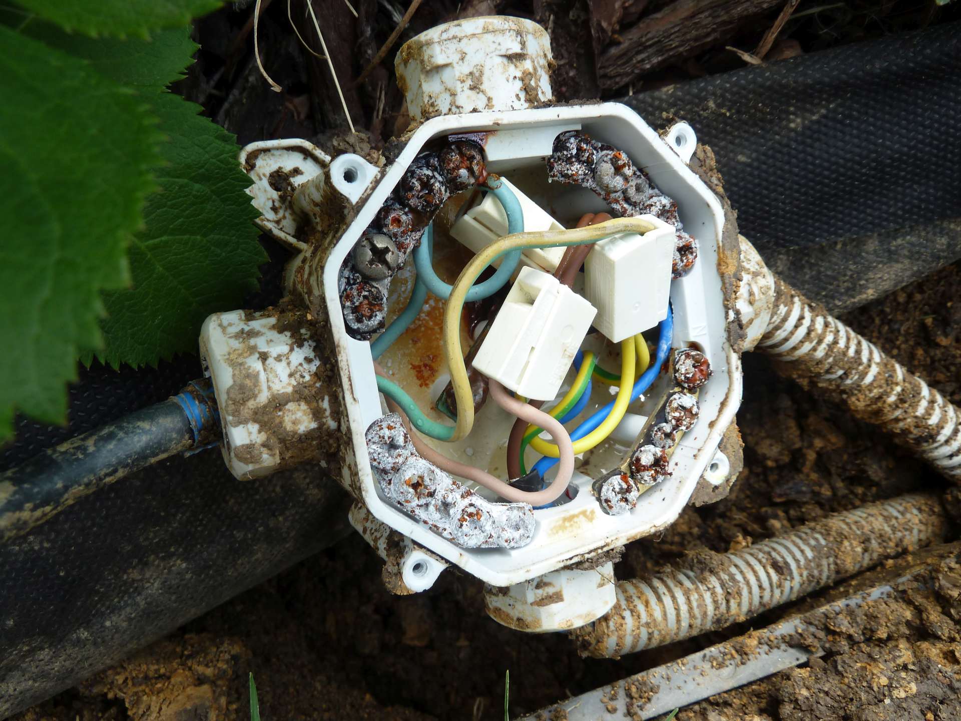

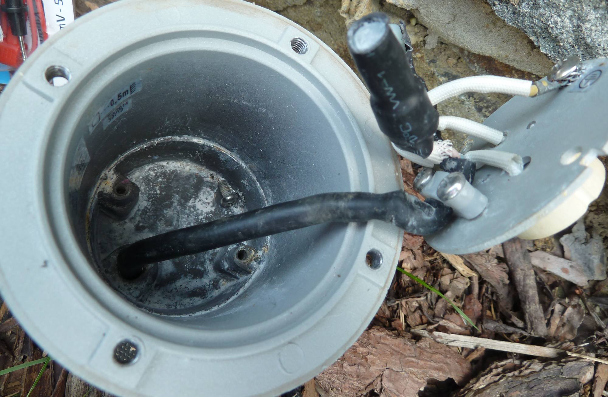

Tak buď je chyba v matrixe, mám veľa zbytkového alkoholu, alebo by som mal navštíviť svojho lekára. Vážne som naposledy videl dva káble vstupovať do jedného svetla. Už akokoľvek, v jednom svetle bola kedysi asi do polovice voda. Teraz bolo suché, ale všetko zoxidované, všade biely povlak. Niekto sa ho už snažil opravovať. Pri každom svetle je krabica. Dve krabice som mal otvorené. Boli asi 20 cm v zemi. V obidvoch bola voda. Všimnite si okraj krabice, kde má dosadať viečko. Zjavne nedoliehalo. Tuším bolo na viečku IP 65, ale radšej to už netvrdím. Otázka je, čím tie krabice nahradiť. Štyri sú pri svetlách a ešte jedna nejaká prepojovacia.

tyhle acidurky mají IP67

Instalační krabice nemají v zemi co dělat - pokud není jiná možnost, dají se jedině po řádném zasvorkování zalít.
Krabice nejsou na tento účel určené a zrovna tyto novější zas tak moc netěsní. Při dlouhodobém zakopání se v nich postupně vysráží voda z proniklé vlhkosti. Nebo tam zateče přímo netěsnostmi víčka - materiál se podle dotažení kroutí, jako by to vyráběli z pytlíků od mlíka. Označení IP67 pouze udává, že předmět přežije zkušební ponor 30 minut do 1 metru vody. V praxi stačí občasná sprcha z děravého okapu, a za čas jsou tyto krabice na vyhození. Mimo oxidace svorek dochází ke svodům jako u bakelitu, nebo i k úplnému průrazu.
