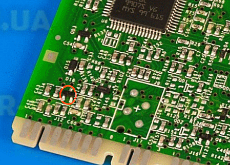

#29 Příspěvek od Crifodo »
Tak hw cesta signálu říká, že do toho SOT23 leze signál z čidla přes 15k odpor, ven z pouzdra leze přes 1k odpor signál s amplitudou 300 mV, vede na port PD4 jestli se dobře dívám, jakože v tuto hodinu nevím...
divný.
Příspěvky: 14456
#30 Příspěvek od masar »
300mV je špatně. Pokud signál nestahuje k zemi jiná závada, pak ten tranzistor. Zkontrolovat svod diodovým testem atd...
