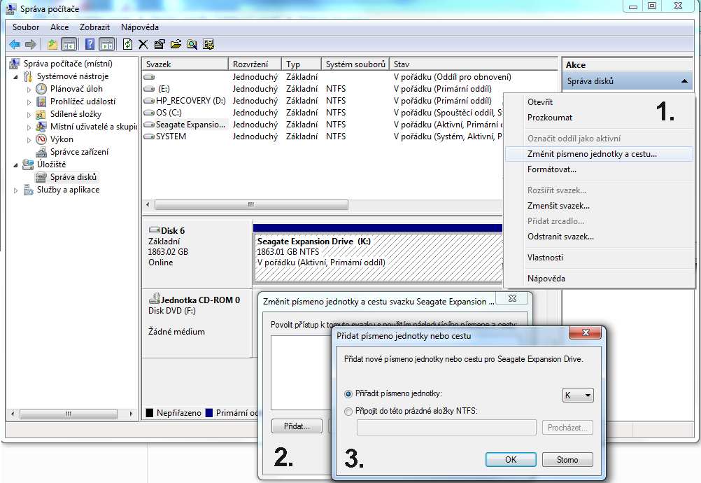

jova1 píše:Jinde běží bez problémů na WIN XP, WIN 7, WIN 10.
Pak jedině zkusit, jak píše FHonza:
FHonza píše:Normálně mu přiděl písmeno jednotky a začne fungovat. Pravým tlačítkem klikni na to šrafované a bude tam něco jako "Změnit písmeno jednotky".
a uvidět, co to udělá...
A ano, přes BIOS to nejde. Operační systém během bootování převezme kontrolu nad disky pomocí vlastních obslužných rutin.
jova1
Příspěvky: 1384
#18 Příspěvek od jova1 »
Díky moc všem, hlavně FHonzovi. Písmenko přiděleno a disk už je ve správci souborů nalezen :D
Osmdesat
Příspěvky: 1537
Bydliště: Liberecko
#19 Příspěvek od Osmdesat »
Stejně je divné, že dokud neměl přiřazené písmeno, neukazoval typ souborového systému. To mě dost zmátlo, myslel jsem, že ho Windows nerozpoznal, a proto mu nepřiřadil písmeno.
