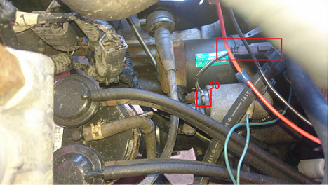

Zkusil bych to i s tím startem přes kabely, ale netuším kde připojit + ... je to špatně přístupné, přikládám foto.

Ta šedá kulatá věc uprostřed je cívka. Vede k ní tenkej černej kabel s bílým proužkem - to je od spínačky. Přivedením +12V na něj má cívka vystrčit pastorek do věnce spojky a zároveň sepnout silovej obvod tlustým kabelem od + baterky do startéru. Kabel jde na šroubovací svorky na konci tý cívky - jsou tam dvě, na jedný vidím gumovej klobouček. Když dáš startovací kabel od + baterky na jednu z těch dvou svorek, musí se startér naprázdno roztočit. Na druhý bude ticho - to je ta, co vede od baterie ke spínači. Zkus dát plus od baterky nejdřív na konektor toho kabelu s pruhem a pak na zkoušku i na ten silnej na svorce.

Podľa toho ako popisuješ ,to vyzerá na poruchu cievky štartéra, alebo spínacej skrinky - kontakt č.50
Odmeraj napätie na vyznačenom kontakte cievky ( 50 ) - pri zapnutí spínacej skrinky na ŠTART sa tam objaví +12 V
Ak tam napätie nebude - je vadná spínačka, alebo káblovanie od spínačky k štartéru.
Keď tam napätie bude - je zrejme vadná cievka štartéra.
Druhá možnosť odskúšania štartéra - na vyznačený vývod cievky ( 50 ) priveď nejakým káblom +12 V z baterky. Keď cievka cvakne, štartér by sa mal roztočiť aj s motorom. Rozpoj pred skúšaním konektor označený druhým rámikom - pre istotu.
Ak cievka cvakne ,ale štartér sa neroztočí - môže byť chyba v hlavných prívodoch - to sú tie veľké v tvojom prípade hrdzavé spoje na cievke - skús ich dotiahnuť / očistiť !!! nezabudni pri doťahovaní odpojiť baterku!!!
Ak sa ani potom štartér nepohne - chyba bude vo vnútri štartéra - cievka nevládze zasunúť pastorok do venca ( prach,bordel,hrdza ) preto sa hlavné kontakty vo vnútri cievky nezopnú.
Trochu by sa tomu dalo pomôcť spojením tých dvoch veľkých kontaktov nakrátko ( štartér by sa mal vtedy roztočiť,ale bez otáčania motora ) a nechať ho chvíľu bežať, aby bordel z hriadeľa pastorka opadal.
....Inak len štartér von na repas / výmenu.

Tak jsem provedl další postup dle rad. Na obrázku co přikládám, jsem připojil plus k cívce(na obrázku šipka s číslem 1) a startér začal lupat, ale žádný start, pokud by to mělo startovat. Mínus jsem nechal zapojené v autě na baterce.

Cievka cvaká.... teraz skús +12 priviesť na svorku č.2 - štartér by sa mal točiť.
Už som to raz písal...cievka nevládze zasunúť pastorok do venca ( prach,bordel,hrdza ) preto sa hlavné kontakty vo vnútri cievky nezopnú.
a nechaj ho chvíľu bežať, aby bordel z hriadeľa pastorka opadal.
AAAAA na tom videu len skúšaš cievku !!!
Musíš mať pripojený hlavný + kábel

Tak startér se pěkně točí. Protočil jsem ho 2x cca 10 a 15 sekund. Startovací kabely pak už byly celkem teplé, tak jsem toho zanechal. Pokud tedy cívka cvaká a startér se točí tak je v pořádku? A kde hledat chybu dále?
