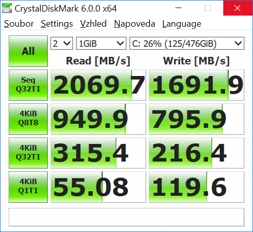

Nikdy jsem nekupoval TLC, ale udělal jsem výjimku. 512GB M.2 z AE za rozumnou cenu, které se k nám zatím nedostaly. Navíc to bez problému prochází celnicí.

Stando, to je píchlý v SATA 3 nebo něčem jiným?

Nene Jirko, to je v M.2 slotu, který má 4x PCIe 3.0 linky (navíc je NVMe). SATA3 má strop cca 600MB/s.

Jako systemovy chci dat ten novy intelcky ktery je do PCIE. Je tam trochu vyssi cena, ale ma dramaticky narust rychlosti v nahodnem cteni malych souboru (posledni radek) Tam kde mas ty 50MB/s maji tyto nove disky 300MB/s coz je zcela mimo dosah i tech nejrychlejsich TLC/MLC. I zivotnost je uplne nekde jinde, intel dava 5letou zaruku a po tuto dobu garantuji funkcnost i kdybych disk prepsal uplne cely 20x denne :-) Toto je podle mne pro systemovy disk mnohem podstatnejsi nez sekvencni cteni velkych bloku dat.

Standa99 píše:Nene Jirko, to je v M.2 slotu,
Nojo, jsem blbej, kdyť tam máš M2 napsaný. :oops:
Já myslel na SATA expres 3.2, mám ho nevyužitej ve svý mašince. Taky by měl mít několik PCIe linek.

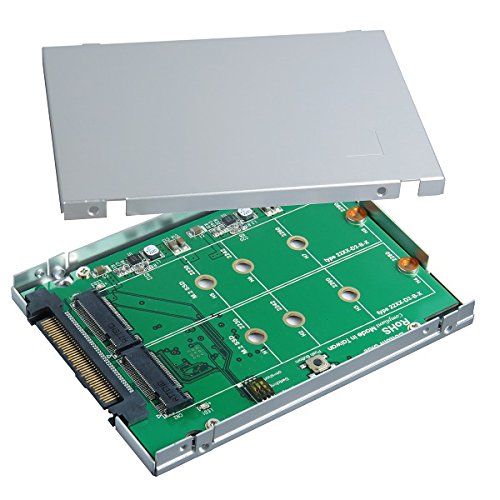

Celeron píše:... SATA expres 3.2, mám ho nevyužitej ve svý mašince.
Redukce SATA Express na M.2 karty existují (dokonce podporující RAID).

Standa99 píše:Redukce SATA Express na M.2 karty existují (dokonce podporující RAID).
A netušíš, jestli ta redukce jede stejně rychle jako M.2 přímo?
Taky by mě zajímalo, jak je to s přímou zpětnou kompatibilitou z SATA Expres na SATA3. Konektor sice podobnej styl ale?? Musí být nějaká redukce? Samý novoty. :roll:

Nejspíš to nedosáhne teoretické rychlosti 2x 600 MB/s (dva SATA porty pro SATA Express), bude podobné jako u disků v RAIDu (tipuji něco kolem 1000 MB/s), což je více než u SSD přes SATA (cca 550 MB/s).
Škoda že nejsou rozšířeny SSD disky se SATA Express. Kdyby v té redukci byl M.2 disk se 100.00 IOPS pro zápis, tak by to mělo stačit, rychlejší by byl zbytečný. Ale ta redukce bude aspoň za $30-40, což tě asi odradí.
