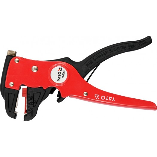

Hledám něco podobného do práce ne hlavní činnost, na řádově desítky odizolování za měsíc - málo a za adekvátně nižší cenu.
Našel jsem jedny až moc levné, pistolového typu a mají šroubek nastavení přítlaku, YATO YT-2268 , jsou pod různými dalšími označeními podobných značek.
https://www.bmshop.eu/p/kleste-175mm-od ... -2268-yato
Máte s nimi někdo zkušenost a hlavně, zvládnou i menší lanka, 0,25 nebo aspoň 0,5 mm² ?

https://www.youtube.com/watch?v=iSNlDyHBIXw
"Przy piątym usuwaniu izolacji z drutu 1,5 mm² ściągacz się uszkodził. "
Budu muset zvýšit rozpočet a pořídit něco pořádného.
Moje zkušenosti s lacinými stripovačkami jsou špatné, velice špatné.

Nemám rád, když Číňan vyblije šmejd, u nás ho někdo koupí, takže vydělá výrobce šmejdu a ne poctivého vercajku. Pak se šmejd rozbije a zákazníkovi je blbé to jít reklamovat, když to stálo tak málo. Hloupý zákazník koupí druhý šmejd... Číňan se směje a poctivý výrobce krachuje.
Nemám problém s levnějším neznačkovým zbožím, ale pokud předem zjistím to, co v předchozím odkazu, samozřejmě do toho nejdu. Od Yata pár blbostí mám a fungují obstojně, tohle je ale až příliš low-costové.
