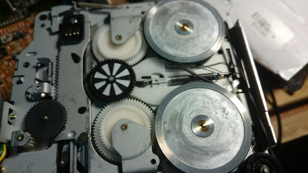

nebolo este casu to skusit ci to funguje a tiez to, ze nemam jack zasuvku. Najlepsie by bolo, kebyze je vyvedeny jack samec z radia vonku. Spominal si Masar, ze kazeta by sa dala cez reel out nasimulovat ?

Ano. Musel bys na tento pin posílat obdélníkový signál s frekvencí otáčejícího se unašeče (jeho násobku). :wink:

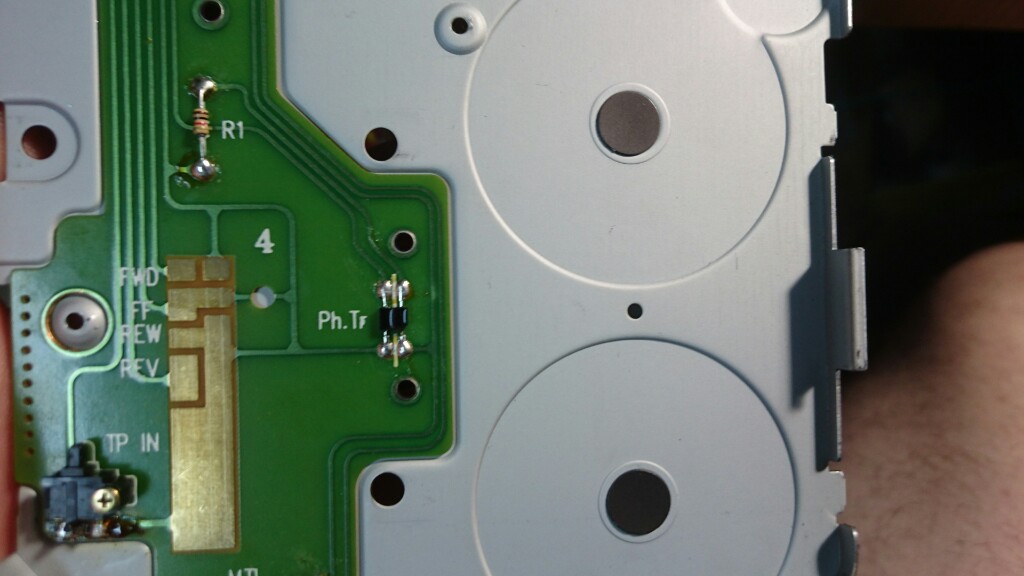

#28 Příspěvek od Puma17 »
takze vlastne ani jedna varianta neni jednoducha, no cert bol dlzny take radio. Len nechapem, ze obycajna kazeta ide ok, akonahle vyberiem pasku z kazety, tak radio vyhodi chybu. Nevadi mi, ze motorcek by sa tocil, len nech to hraje. Myslel som, ze to sposobuje snimanie z hlavy, ale ked som to odpojil, tak normalna kazeta isla bez problemov. Takze nejaky variant ?
Toto je ten reel ?
Toto je ten reel ?
Toto je ten reel ?
Toto je ten reel ?

Bez pasky to nejde, lebo sa netocia oba unasace.
