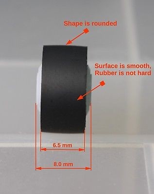

Typicka kladka - ilustracny obrazok. Netusim, ci SM260 pouziva tento rozmer alebo iny.
#17 Příspěvek od Crifodo »
Ale jo, ten radius tam má svůj význam, oproti LP a DP páskům je kazeta tenčí, měkčí a výškový vedení hranou pásku ve vidličce a na rolnách s osazením nemá tolik význam. Ten radius pomáhá k samostředění jako vypuklý transmise pro řemeny. Ale není to nic co by nešlo realizovat. kdyby bylo třeba.

SM260 má užší. Mám několik nepoužitých kladek ale jsou jiné než v SM260. Jsou prakticky rovné. Nepatrný soudek tam je, ale mnohem menší než na obrázku. Je to poznat až když přiložím dvě kladky na sebe, že kraje velmi mírňounce prosvítají. Bude to tak 1/100mm. 1/10mm na posuvce už je proti tomu hodně velká štěrbina. Mám i kladku z kotoučáku, a ta je rovná zcela, možná je i lehce vyklenutá dovnitř.

Crifodo píše:Ten radius pomáhá k samostředění jako vypuklý transmise pro řemeny.
Tak to v žádném případě. To by musela být vypouklá jedině hřídel. Ta kladka se v místě přítlaku srovná dle hřídele. Proto ani nemůže do pásky vytlačovat nějaký motiv.
Naopak, když je soudek moc velký, kraje kladky na hřídelku dostatečně nepřiléhají a páska pak nemá dostatečný tah. Při každé příležitosti pak kolísá.
#20 Příspěvek od Crifodo »
Kdyby kladka neměla žádný výškový efekt (tah pásku na okraji/tah pásku v centrální části) tak proč by tam ten radius byl?
i když se opticky kladka srovná, střed profilu gumy s větším tlakem víc unáší oproti okrajům a pásek vrátí pokud má tendendci ujet do boku.
Pokud to tak není, tak prosím vysvětlení funkce toho radiusu.

Dle mého nemá funkci žádnou. Udělá se opotřebením gumy v provozu. Ta kladka na obrázku je ale určitě nová. Možná je ta guma lehce stlačená plastovými čely aby držela...
Moje kladky jsou provedeny tak, že guma je nalepená na kovové osce, žádné čela nemají a jsou prakticky bez soudku.
Kdyby střed kladky unášel nejvíce, měl by efekt přesně opačný, tlačil by pásku na tu stranu, na kterou by se vychýlila.

Ještě mě napadá - u videa taky žádný soudek není. Přitom je to stejný princip.

Video má hlavně půlpalcovou šířku pásku, takže tendence k vybočení budou příslušně krát menší.
