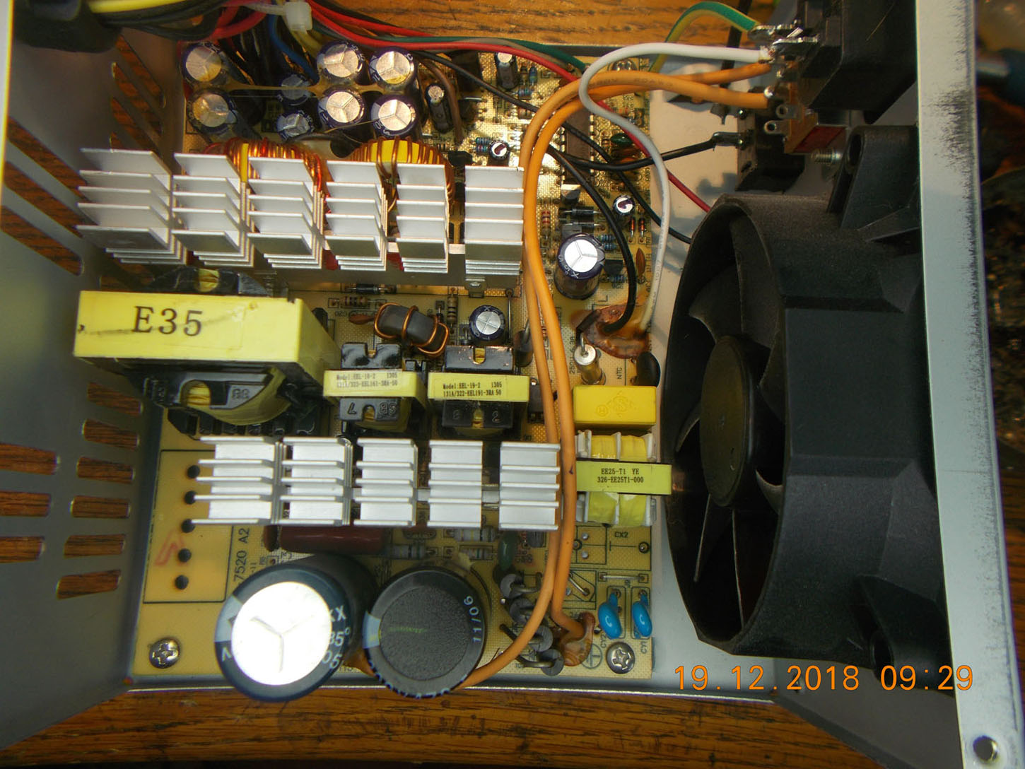

Pokud zdroj šlape, ale má "měkké napájecí větve", s největší pravděp. to budou kondy. Vytáhl bych postupně všechny zbylé a přeměřil je, ty vadné - s pochybnou kopacitou a ESR bych vyměnil. A bylo by.

dred: elektrolyty jsou na 200V, myslím, že 325 by bylo na ně moc. Naměřená napětí, co jsem uváděl byla už po výměně nafouklého ellytu. Elektrolyty, co jsi označil na fotce jsem měřil a nic jim není
gepard: měřil jsem všechny ellyty kromě těch prťavejch a nic jim není

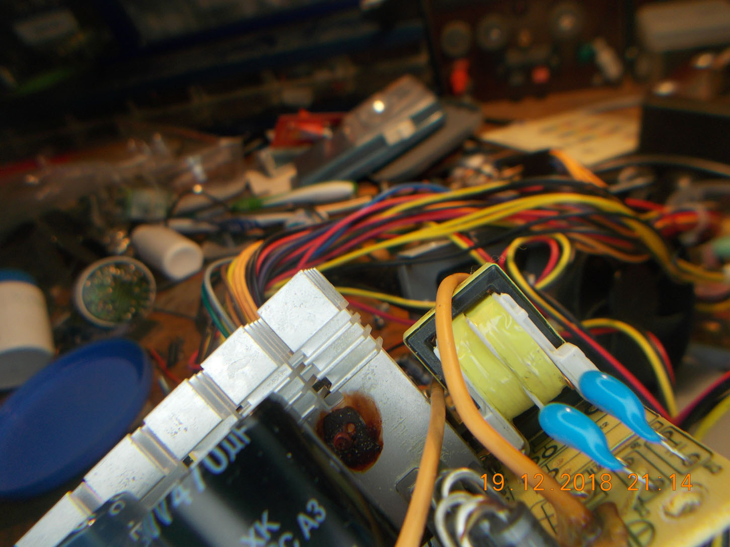

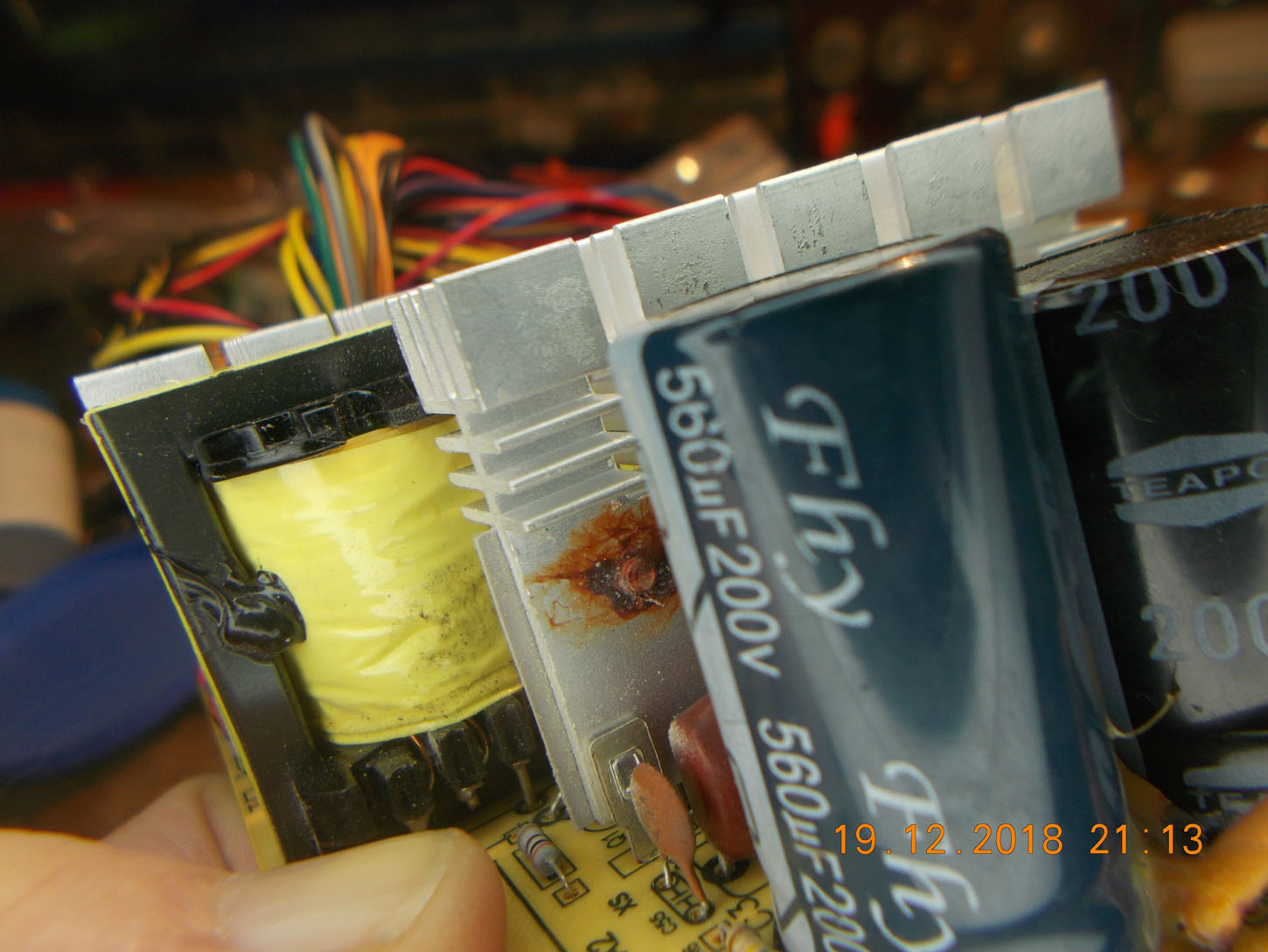

Teď jsem si všiml toho, co je na přiložených fotkách. Ten hliníkovej chadič, co jsou na něm ty polovodiče. Křidýlka snad musely být žhavý, červená barva je úplně spálená na všech třech oproti barvě na druhým chladiči. Takže je vymalováno. Nemá smysl se tím krámem zabývat, já se hluboce omlouvám všem za to, že jsem si nevšiml toho, čeho až teď. Mohl jsem vám ušetřit čas. Každopádně jsem něco pochytil, co upotřebím zítra až otevřu další zdroj. Nedělám si iluze, že se obejdu bez vašich rad. Pokud budete mít ještě náladu se se mnou bavit. Měl jsem vizuálně prohlídnout vše a nemusel jsem vás otravovat. Fakt mě to mrzí.
