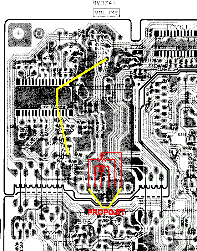

Pokud je signál slyšet i při stažené hlasitosti na minimum, může být závada v motorizovaném potenciometru MVR741. Na zkoušku stačí propojit piny podle obrázku (pravý kanál) potenciometru pro maximální signál nebo propojku na GND pro nulový signál.

masar ...takze mam skusit tu prepojku?vezu mam zatial len odkrytovanu dufam ze tu prepojku zvladnem aj bez rozrobenia...
Příspěvky: 14453
#23 Příspěvek od masar »
Měl bys to zvládnout :wink:
edit: nakreslil jsem ještě alternativní propojku.

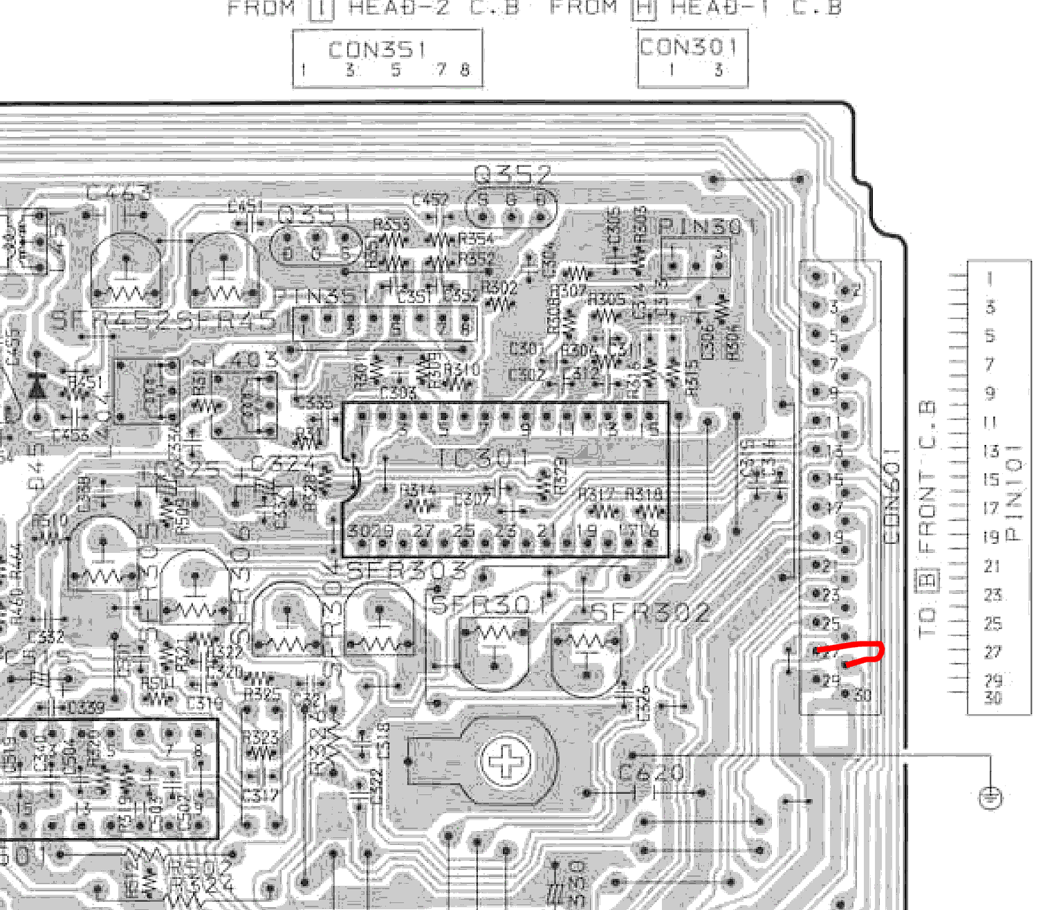

Ten potenciometer sa dá otestovať jednoduchšie... stačí spojiť na konektore PIN101 piny číslo 27 a 28 . Keď to začne hrať rovnako je vadná cesta k potenciometru prípadne ďaľej. Keď to bude hrať špatne, ako predtým je vadná cesta ku koncáku - STK, prípadne vadný STK.

Ano, dobrý nápad. Viz obrázek.

Tak po skrate tak ako ste mi sem pisali na pinoch 27 a 28 zacal kanal hrat tak ako by mal...a co dalej?uz viete kde by mal byt problem?

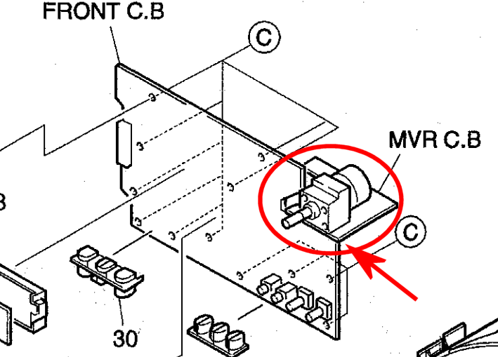

No asi v tom potenciometru (co je na obrázku v tom červeném kolečku). Pro ujištění, že je tomu tak, ještě vyzkoušej některou z těch "žlutých" propojek, které jsem nakreslil dříve.
Potenciometr by měl snad jít (při troše zručnosti a obezřetnosti) opravit.

To asi nie je potenciometer hlasitosti?ten ked prepojim piny 27-28 tak v pohode funguje na regulaciu hlasitosti.....vyzera to na nejaky vzadu predpokladam...
zajtra skusim tie prepojky zlte...mam ich spojit obidve zlte prepojky naraz alebo len kazdu samostatne?
a inak oprava toho potenciometra spociva v com? nestaci len ho nejako prepojit?skratovat?nepoznam jeho funkciu kedze pouzivam len potenciometer hlasitosti....tak preto sa pytam...

prepojením pinov 27 a 28 sme vylúčili chybu v koncovom stupni - v integráku STK... (aké to bolo ľahké :lol: )
Ten prepoj teraz zruš a prepoj piny 24 a 25 - uvidíme ako je na tom potenciometer - či je dobrý, alebo zlý...

Je to potenciometr hlasitosti, největší ovládací kmoflík, který se ovládá buď zepředu rukou nebo zezadu motorem přes dálkové ovládání. Propojení 27-28 prokázalo, že závada není v koncovém STK-čku a protože jedna polovina potenciometru (levý kanál) je dobrá, tak po propojení 27-28 vypadají obě poloviny dobře, signál je regulován jen "levou" polovinou. Jest-li je dobrá i jeho "pravá" polovina, prokáže některá z těch žlutých propojek (vyber si jen jednu, která se ti bude lépe dělat). Po propojení bude pravý kanál hrát "naplno" téměř bez regulace. Tím se prokáže, že je potenciometr vadný.
Oprava potenciometru spočívá v jeho odpájení, rozebrání (odvrtat nýtové spoje), opravě nebo výměně vadné odporové dráhy nebo běžce (někdy stačí jeho vhodné napružení k výběru dobré dráhy), vyčistění a opětné smontování.
