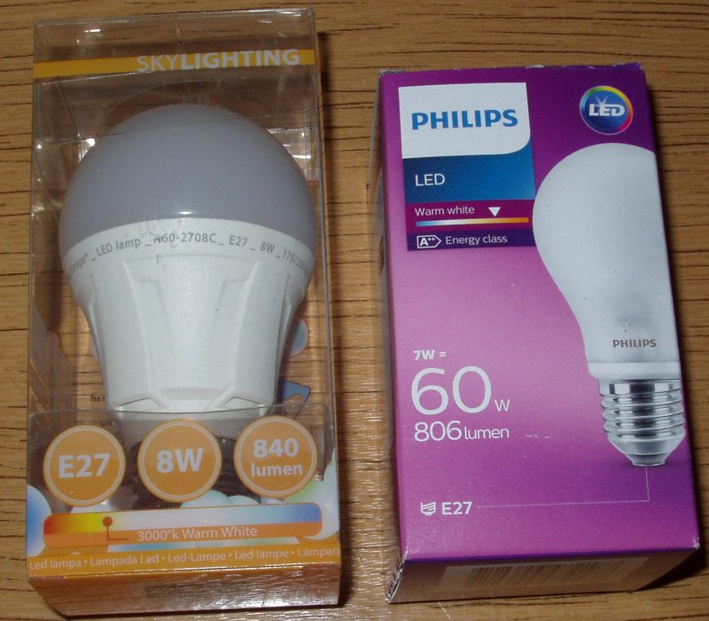

Levá "8W" SkyLighting bere ze sítě těch zmíněných 80mA.
Je celkově poměrně těžká a i na obrázku jsou vidět chladicí žábry zespoda toho plastového soklu, pod nimi je při silném světle vidět nějaký kov.
Z 8W typů víceméně srovnatelné ceny, co jsem měl možnost porovnat /Teslux, Emos apod./ měla tato SkyLighting suverénně a výrazně nejvyšší svítivost. Dokonce viditelně vyšší, než lehký 10W typ A60-I2710C stejného výrobce!
Jsou osazeny všude v místnostech, kde jsou svítidla s objímkami E27, celkem 6 kusů tohoto typu.
Bezporuchově všech 6ks zatím ca 18 měsíců, svítí se jimi poměrně hodně, včetně častého zap/vyp, ani po dlouhodobém svícení nejsou ohřáté povrchově nad asi 50°C. Na obalu je uvedena nadrzo životnost 30let, účiník 0,9 a další "bomby", všechno hodně pochybné, či těžko ověřitelné údaje.
Pravda zůstává ta již uvedená, že z různých "osmiček" je tohle asi to nejlepší, co doma z LED E27 technologie na svícení mám.
Vpravo je "značková 7W" Philips, která bere ze sítě jen o 5mA méně, než 8W SkyLighting. Cena těch Philipsek v době, kdy jsem je dostal, byla asi o 5-6% vyšší, než byla tehdy cena 8W SkyLighting.
Philipska vypadá v reálu tak, jak je nafocena na obalu, žádné žábry, celoplastová baňka až k závitu a je lehoučká stejně, jako klasická wolframová 60W žárovka. Ty lumeny ale rozhodně nesedí, minimálně ne v porovnání se Sky i dalšími.
Jako údajně "7W" svítí citelně méně, než SkyLighting a rozhodně méně, než by odpovídalo tomu rozdílu takzvaného "jednoho wattu".
Tady mám opravdu neodbytný pocit, že se pod logem legendárního holandského výrobce někdo snaží prodat pěknou sračku.
Viděl jsem totiž úplně stejné "sedmičky", jen měly na baňce razítko polského "výrobce" PILA, natištěné stejným fontem a technologií, jako razítko Philips, svítily stejně a byly za 2/3 ceny Philipsky v Baumaxu.
Mám tyhle Philipsky použity celkem tři a jedna už zlobí, po cca 5min svícení začne nejprv lehce pomrkávat, ale o dalších 5min už doslova bliká. Takže šla do šatny, kde se nesvítí déle, než asi 5min a kde to nevadí. V patici je čirým kroužkem nad závitem vidět kruhový plošáček se smd součástkami, zhruba vprostřed výšky baňky je ještě jeden s LED čipy a propojeno je dvěma silnějšími dráty.
Tahle Philipska je po delším svícení i při svých údajných 7W rozhicovaná zcela jistě na 65, možná i 70°C. Rozhodně při vypnutí a pokusu o vyšroubování nejde ani náhodou udržet v ruce, asi 50°C ale ještě v pohodě udržíte.
Tak si říkám, jakou to má celé asi "účinnost" a kolik to vydrží, když se po půlhodině svícení roztopí na takovou teplotu. Připočítám-li pájení RoHS, které díky absenci Pb teplem hodně křehne, bude postaráno o řízenou životnost, což se ostatně u té jedné už projevilo. Při mrkání ne, ale při pozdějším blikání to v Philipsce slyšitelně luská.

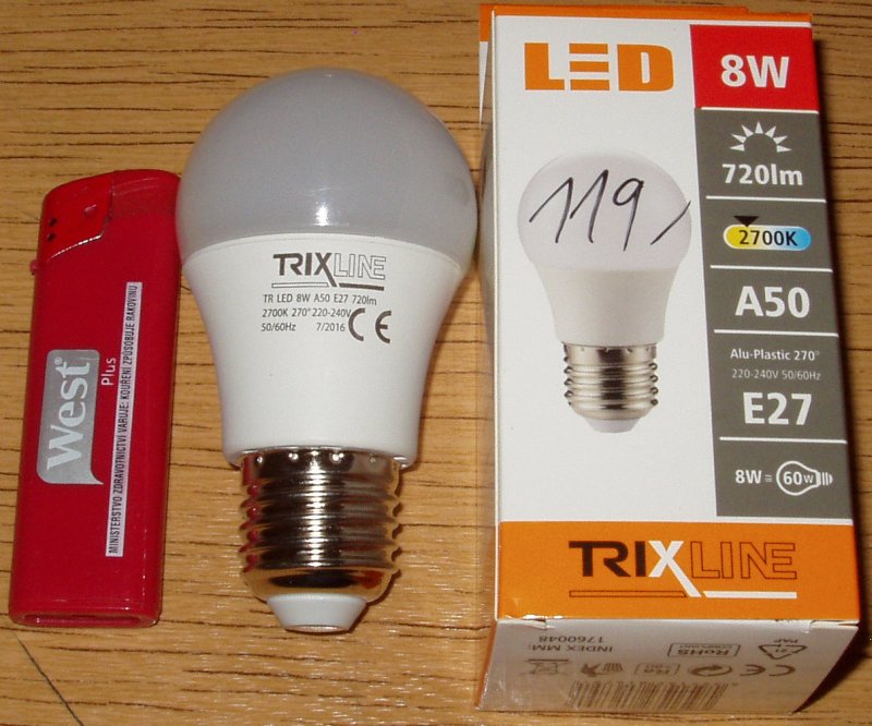

Na druhé fotce je skoro miniaturní a lehoučká 8W TrixLine, která brala ze sítě asi 70mA při opravdu velice slušné svítivosti, srovnatelné s velkou SkyLighting. Lumeny v porovnání s předešlými dvěma nesedí, ty lži s rovnítky o příkonech klasiky už vůbec. Jednou má nahradit 60W žárovku sedmička Philips, podruhé osmička Trixline, potřetí má desítka Teslux nahradit 65W a tak až do zblbnutí. Zákazníka.
Tyhle jediné dvě TrixLine jsem kupoval "za své" a kvůli jejich velikosti, za cenu, která je na obalu uvedena, před Vánoci 2016.
Jako jediné měly TrixLine v krabičce vložený velký leták s multijazykovým návodem.
Píšu schválně v úvodu v minulém čase, protože oba kusy odešly téměř rázem, asi měsíc po sobě. Ve svítidle na menší žárovky E27, původně osazené 2x42W halogen Emos, odešly tiše a bez výpadku jištění letos začátkem června.
Kupoval jsem je v UH a to je i důvod, proč jsem je nereklamoval, nejezdím tam moc často.
Jo, svítily opravdu zdatně a při jejich velikosti bohužel i vydatně topily. To je možná důvod, proč odcházejí, jistě nejen mně. Na příčce přisazené svítidlo ale bylo shora otevřené - nebyly tedy zaklopené nějakým sklem s těsněním, aby se nemohly aspoň zčásti chladit.
Prostě si myslím, že v téhle velikosti možná rozumný předřadník a účinné čipy vyrobit lze, ale určitě ne za tyhle peníze.
