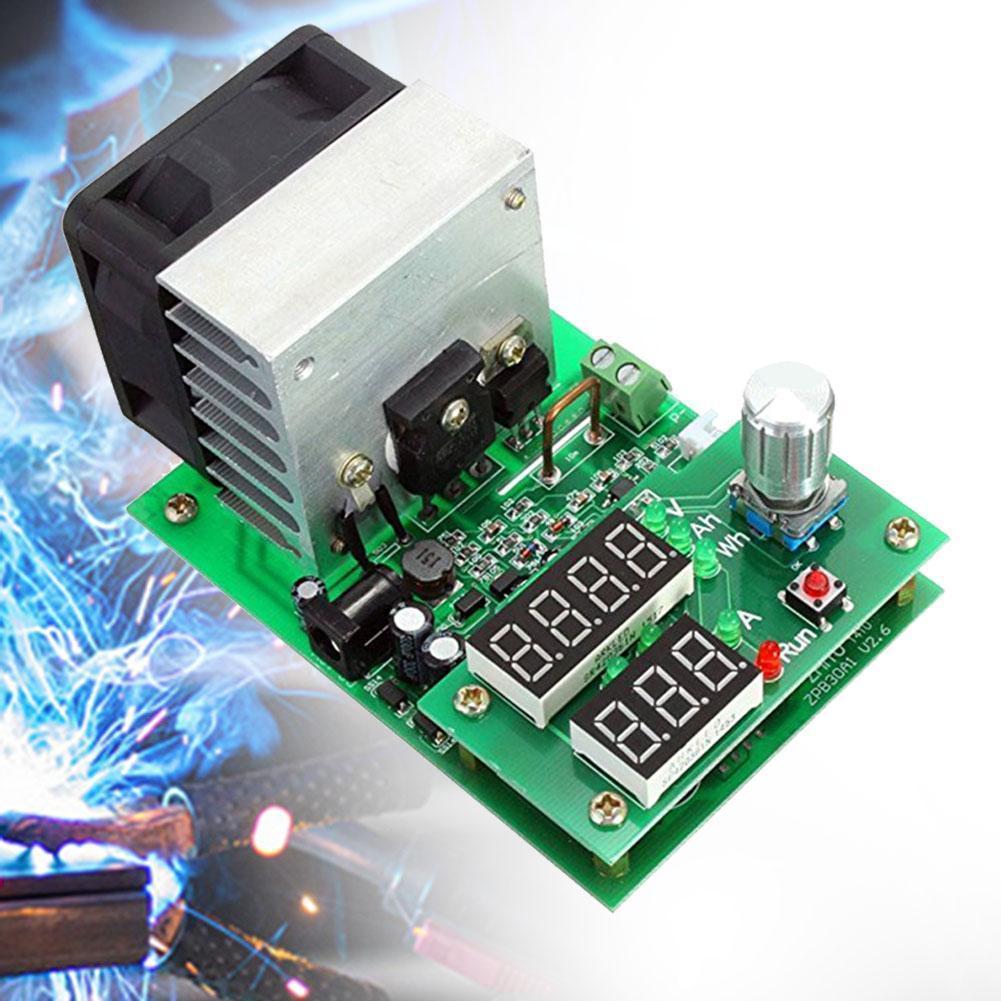

Na odzkoušení napájecích adaptérů, zdrojů obecně, používám regul. el. zátěž z ebay - můžu on-line sledovat chování zdroje při zvolené zátěži ... neocenitelné. Jako bonus je tam i program na "změření" kapacity baterií (vše potřebné se před testem navolí a pak stačí spustit test "run").

Pokud je ovšem často potřeba testovat zdroje o různém napětí nebo výkonu, používá se pro testování tzv. elektronická zátěž, jejíž příklad sem dal gepard, ale lze použít i jednodušší zapojení např. odtud nebo ubastlit třeba podle Danyka.
Bez zátěže měřit výkon prostě nejde, protože žádný není, na to jsou zákony. Stačí se (pro začátek) naučit ten Ohmův. A dokud ho nebudeš znát, budeš šaškovat v HP :wink:
edit: Pokud použiješ elektronickou zátěž, kterou sem dal gepard, nebudeš potřebovat žádný další měřící přístroj, protože deska obsahuje voltmetr, ampérmetr i regulaci zátěže. Stačí měřený zdroj připojit k tomuto modulu a potenciometrem pomalu zvětšovat proud ampérmetrem a sledovat přitom napětí voltmetru. Jakmile napětí začne klesat, je to hranice možností zdroje, ale testovat by se mělo jen do jmenovité hodnoty proudu.

Toto je ten prístroj:
Obrázek
Bez tohto prístroja môžeš merat jedine skratový prúd. No ale ak ti slovo skrat nič nehovorí, tak sa radšej venuj športu. To bude najbezpečnejšie pre spoločnosť.
