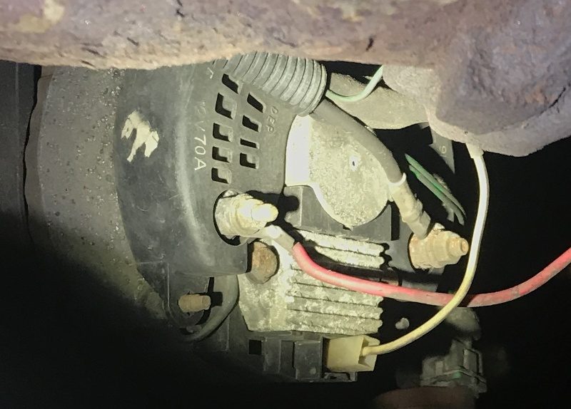

Co může způsobovat občasné vynechávání dobíjení, uhlíky? Zajímavé je že vetšinou se problém s nefunkčním dobíjením projeví ihned po nastartování a pokud se s autem rozjedu kontrolka dobíjení zhasne a alternátor začne zase nějaký čas dobíjet. S otáčkami to ale úplně souviset nebude protože jsem měřil napětí na alternátoru a baterii v okamžiku kdy to zrovna nedobíjelo a přidáním plynu se nic nezměnilo.
Trochu mě zmátly barvy vodičů na alternátoru. Ten černý je podle mě výstup +pól, červený vypadá že je spojen s kostrou. A ten třetí žlutý je přes kontrolku připojen ke spínací skříňce?
(jedná se o Citroen Saxo 1,1)
#29 Příspěvek od EKKAR »
Jo, žábožrouti musejí mít vždycky něco extra - ten drát ke spínačce slouží k nabuzení stojícího altíku hned při startu od baterky přes tu spínačku - jinak by se nabuzoval sám svým zbytkovým remanentním magnetismem až po překročení otáček cca 2500RPM ...
