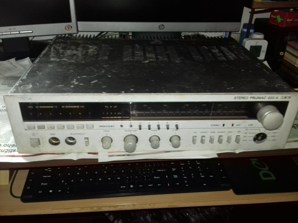

Utopená 820A
Elyty se kvůli jejich absolutně nejvyššímu koeficientu poruchovosti/problémovosti kontrolují a doformovávají jako první - kór když aparát hodně dlouho ležel.
Jestli máš régl, připoj to přes něj a nastav na něm asi 235V.
820A je sice konstruovaná ještě pro 220V, ale bude pracovat při vyšším aktuálním napětí sítě. Je tedy záhodno, aby se všecky elyty doformovaly na vyšší napětí, než bylo původně. Může to trvat i déle, některé druhy větších elytů jsou vzpurné a i na mírně vyšší napětí se přeformovávají dost dlouho.
Vyplatila by se i jejich jednotlivá kontrola, pokud Ti na té 820A záleží. Čert ví, kde to bylo uložený a spousta z nich může být krátce před smrtí, třeba jen s třetinovou kapacitou. Na vodu a vlhko jsou háklivé i polštářkové keramiky a také polystyrenové svitky. Polštářky jsou sice impregnované, ale stačí při montáži kousek tmelu odloupnutý a vlhko se do něj dostane. Polystyreny taky nemají všecky dokonale zatavené boky.
Voda je hajzl a může tam být načaté cokoli, včetně odporů. Taky u nich stačí mikroskopická trhlinka v laku u čepičky a vlhkost se dostane na tělísko.
cívkové záležitosti jsem neřešil vůbec am moduly nemám osazené vůbec a Cívky na fm modulech vypadají řádně zavoskované rozdělávat to jsem neměl odvahu.
Dnes jsem tam zkusil zasunout původní orezlý modul aniž bych jej čistil a ono to hraje podstatně lépe. Takže ten dominantí je buď rozladěný, nebo má jino MF.
V Dominantu normálně hraje. AFC funguje je to dobře zřetelné na předvolbách kdy při přepnutí AFC doladí.

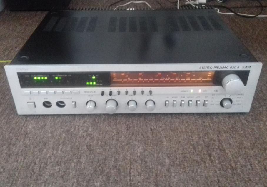

tak jsem skoro hotový.
Bohužel jeden konec nefunguje. Už to předenou někdo opravoval. Jestl se mu to povedlo netuším. Co ví je, že se mu povedlo utrhat všechny cestičky pro tranzistory a některé kondenzátory. T1 a T2 jsou měněné za KC 509 a pak je evidentně měněný C4.
Po vyčištění a kontrole kondenzátorů kde sem nenašel žádný vyloženě špatný, respektive druhý konec se stejnými hodnotami bez problémů hraje.
Po zapnutí konce se nesepnulo relé protože na výstupu bylo +30V.
Po změření všech bodů ve schematu jsem zjistil, že je všude 30V nebo napětí 30V se blížící. Báze obou Výkonových tranzistorů (T201,202) na bázi T1 +24V T2 +30 jediné místo kde byl záporný potenciál byl Tranzistor T5 emitor -33V T4 emitor asi - 30 a báze už +30 nebo 29V.
Vzhledem k tomu jak už to vypadalo tak sem všechny tranzistory vytahal ven a je špatný T5 a potom jeden z budících tranzistorů BC 211.
