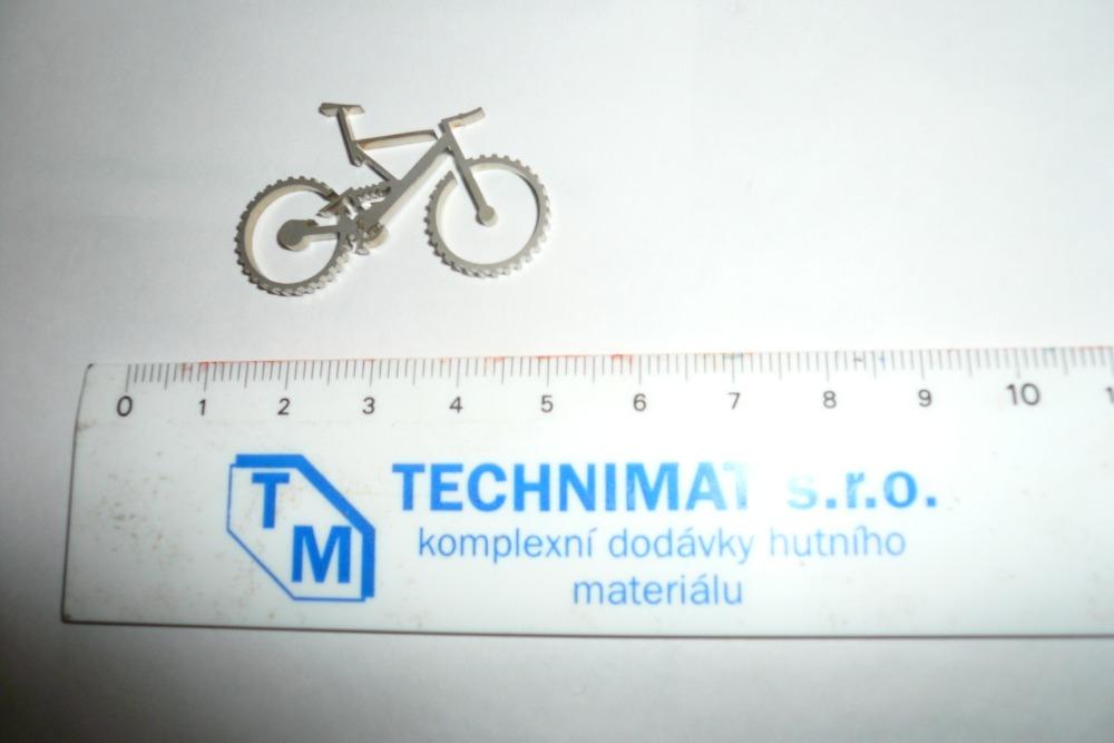

volím laser, pracoval jsem na Trumpfu a ve volnejch chvílích se z odpadů plechu nerezu potraviny 1.4301 tl. 1.5mm pálily daleko menší blbinky viz fotka v příloze, vodu neznám, plazmu nedoporučuji, kostrbaté nerovné řezy, tu máme v automobilce na lince tváření nárazníků kde jsem nyní zaměstnán, bude to o ekonomice nákladů ale výsledek je méně dobrý
