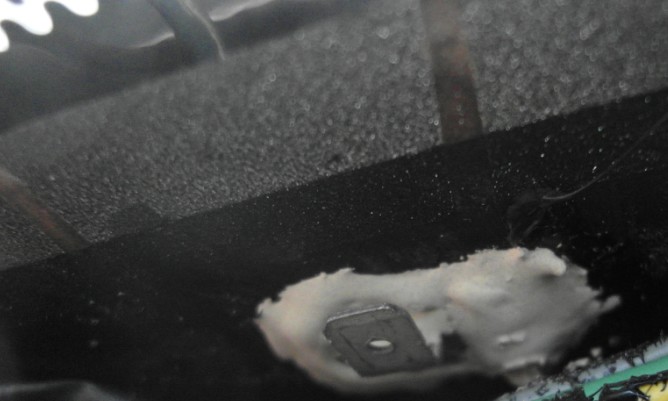

Fóliu odlepiť, opraviť vyhrievanie, novú fóliu -podstatne lacnejšie než okno nové -pokiaľ by na tom vyhrievaní záležalo, nestálo by to za to?
Lukas-Peca píše:Tak to přilep žvejkačkou a zatři černou barvou.....
preto sa mi hodilo, že lepidlo bolo čierne
Lukas-Peca píše:Navíc bych se bál, že při nepovedené opravě vodivým lakem a následném provozu se bude spoj zahřívat a sklo praskne.
Nj, to je argument -dal som si teda na to bacha a urobil to čo najlepšie -na starom aute to šlo bez problému veľa rokov, dúfam že sa to zopakuje..
________
Takže hotovo, čierne lepidlo meniace sa v tvrdú gumu, zvonku je sklo pekné čierne -po odpraskline ani stopy, premostené Elektropol-om, aj keď elektricky sa to spojilo už pred premostením -zrejme sa len vhodne dotkli plôšky, premostením som to poistil, a tým súčasne zväčšil prierez vodivého premostenia..
Pre info: meral som odber s DU10, max. rozsah 6A -ručička šla za roh, vytiahol som teda akúsi digi-čínu s rozsahom do 10A -ukázalo cca 13,5A. Ak sa dá vôbec tomu nameranému údaju veriť v takomto prípade..
