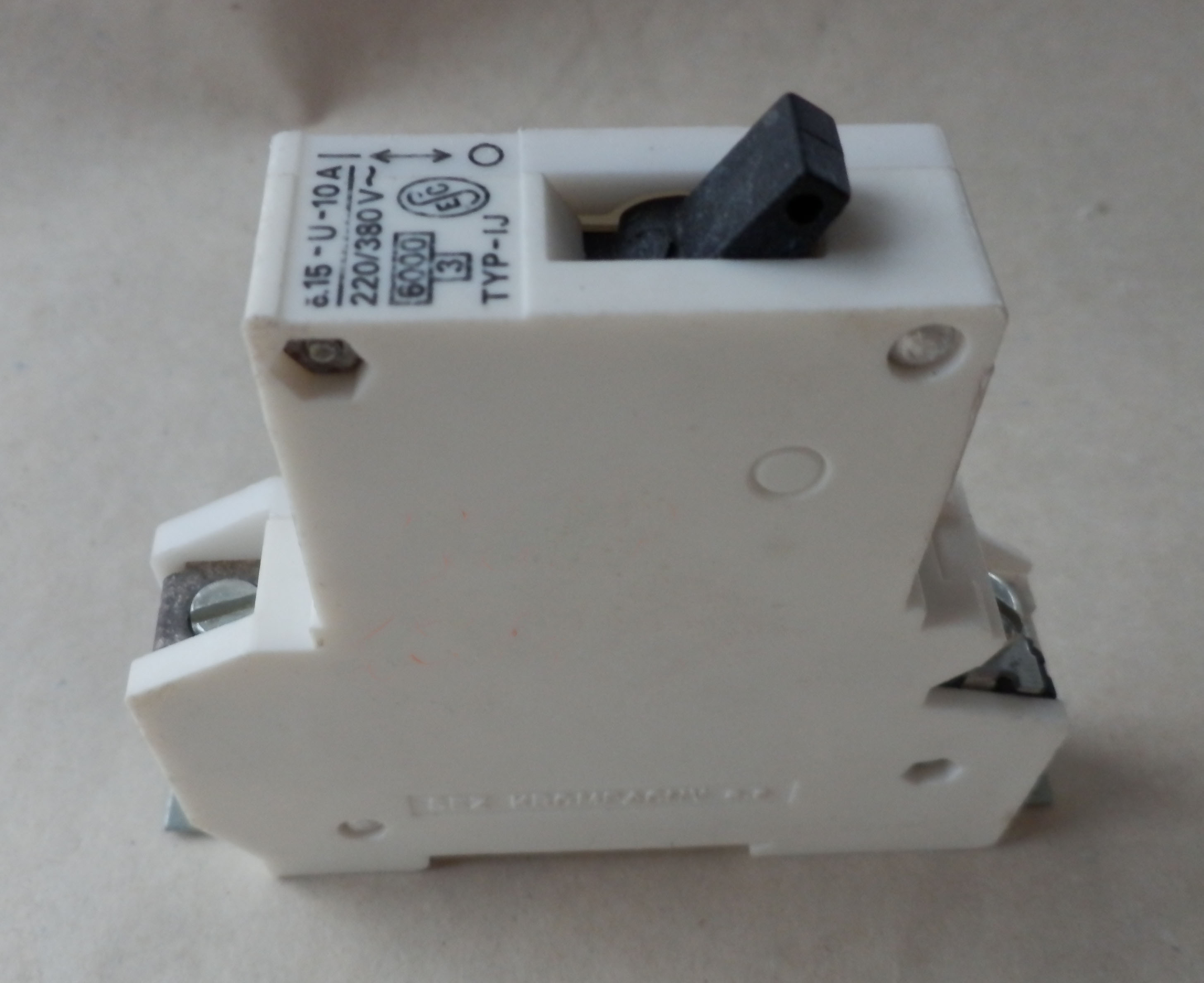

Zásuvky v dílně mám jištěny tímto jističem a zatím byl vždy rychlejší než hlavní 25A.

jezevec píše:Zásuvky v dílně mám jištěny tímto jističem a zatím byl vždy rychlejší než hlavní 25A.
Ten jistič už dobrejch 15 let nikde nekoupíš. :wink:
