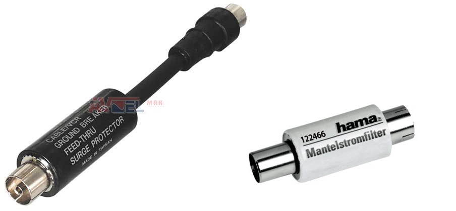

Chce to oddělit oba vodiče anténního přívodu, jak živý, tak opletení tak malou kapacitou, aby proud o frekvenci 50 Hz protekl jen ve zcela neškodné velikosti, ale signálové proudy o frekvencích nad 470 MHz prošly bez útlumu.

Ja viem.Presne ako to bolo s starych Tv napr.color 110,Univerzal atd....Ale dal som tam novy LCD LED a tam to nerobi.A este som tam bol druhy raz a Plazma nechcela nabehnut cvakala ,cvakala a nic.Pritom antena vytiahnuta.Odniersol su do garaze ,ze reku ide bud na opravu,alebo do srotu a plazma zase isla.to som nevedel,az ked som tam bol druha raz.Takze asi ma daco predsa len.Inak TV maju v tejto miestnosti zapojeny uz roky a nic sa doteraz nedialo.Ja viem mal som tam aj ten oddelovaci clen pripojeny.Len mi bolo vzdy divne,ze ten vyvod z TUNERA je teply aj ked tam neni pripojena antena.
