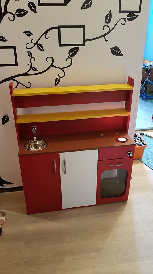

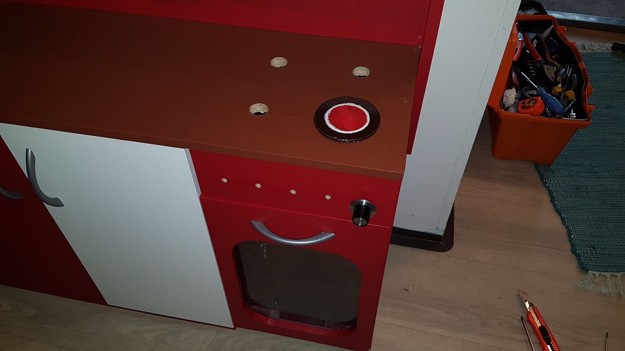

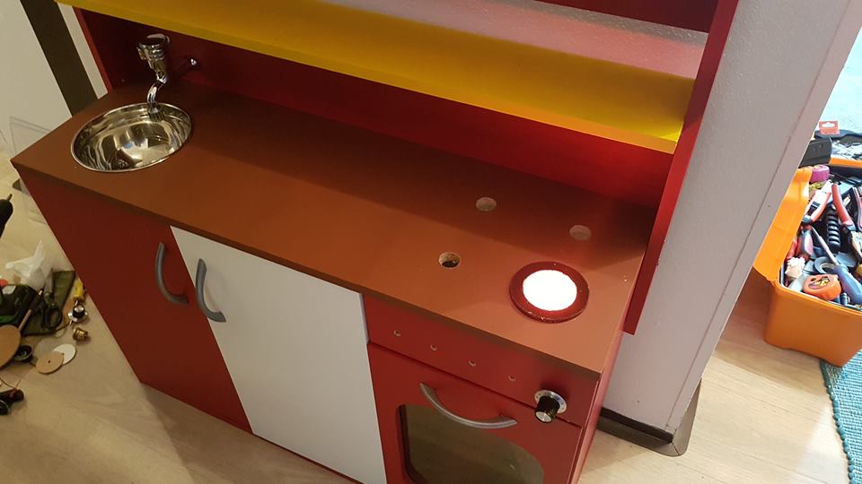

Takze uplne jednoduse. -( davam i fotky ) Vyrabim detskou kuchynskou linku pro prcky. Kazda plotynka bude svitit a bude ovladana svim knoflikem.
Ted jsem zvedav co me na to napisete :D

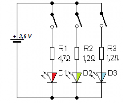

Jak by to tedy vypadalo s tím aku z mobilu a LEDkami, které už patrn máš, jsem ti nakreslil do přílohy.
Asi pak zjistíš, že to svítí moc, tak použij odpory klidně i dvakrát třikrát větších hodnot, hlavně pak nebudeš muset tak často nabíjet. To ti nikdo předem neřekne, jaká hodnota je akorát, jen, že není zdrávo použít hodnoty nižší.

Kdyz to zapojim podle nakresu tak po sepnuti vsech tlacitek budou svitit mene nez kdyz bude seple jen jedno. ne?

Když je ve slušném stavu akumulátor, tak to neuvidíš.
Vnitřní odpor nového akumulátoru je tak malý, že ho lze zanedbat; při změně odběru se úbytek na tomto odporu na svítivosti diod nepozná, napětí je téměř konstantní a na odběru málo závislé. Ale ten vnitřní odpor není úplně nulový, tak to jde slušnějším voltmetrem aspoň změřit.
Stárnutí akumulátoru je provázené nárůstem jeho vnitřního odporu až na takovou velikost, že se při změně zátěže uplatní, a na akumulátoru poklesne napětí výrazněji. Tím bude klesat jas LEDek s připojením každé další.
