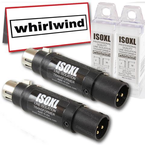

- roztrhnúť zemnú slučku..
najjednoduchšie pre teba by bolo medzi mix a zosilňovač vradiť " Line Isolation Transformer "
napr.v takomto prevedení...

riešenie sa nakoniec našlo. ale bude to dráha zaležitosť. musím pozrieť či aj odposluchy budu mať problém. ďakujem

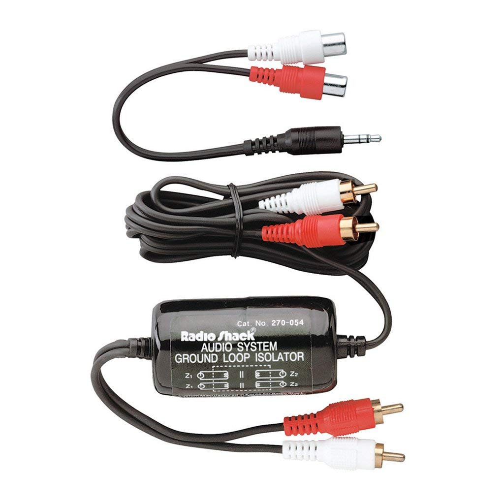

To bol príklad - existujú aj lacnejšie riešenia v inom prevedení.
Pokiaľ zvládneš výmenu konektorov, dá sa použiť aj takéto za zhruba 15€

A možná to stačí jen správně zapojit, symetrie není jenom estetika idiotů :roll: .
BTW, ty trafa pro car audio bývají pěkný shit.
