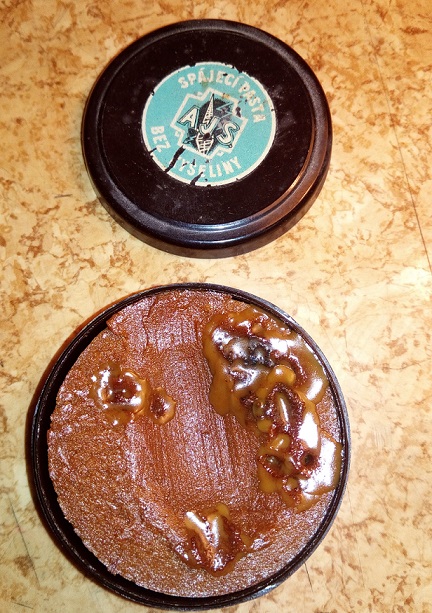

Tak tohle asi neznáte nikdo, AJS Spájecí pasta bez kyseliny. :wink: Našel jsem ji při rekonstrukci střechy svýho baráku z roku 1936 zapadlý za pozednicí. Za ní se mohlo dostat jen při pobíjení střechy prknama pod eternit, takže je to určitě ještě starší. Byla skoro 65 let na půdním letním vedru a zimním mrazu a nijak nevyschla. Kupodivu funguje dodnes, vlastnosti mezi kalafunou a Eumetolem. Tenkrát jsem s ní pomazal a zapájel kus lícna k mědi plošáku a za těch cca 14 let od rekostrukce žádný známky oxydace.
Zajímavý je zkreslení objektivu obojí má být stejnej průměr.
