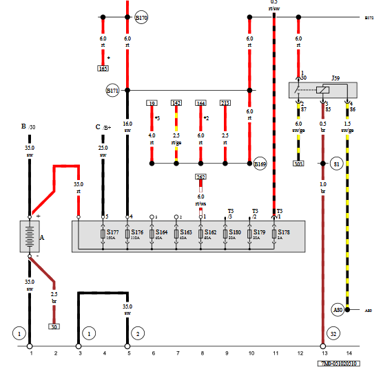

Ve vozidlech, která mají osazený druhý akumulátor, žádné žárovky ani diody nejsou. Jen pár pojistek a rele...

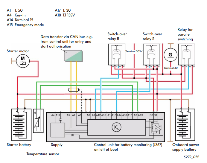

toto je tovarni reseni VW, kde je jedna aku "hlavni" a druha "startovaci" - prepinani reseno pres rele
@Milan_F: Nevidim na tom vyrezu ten aku A. Je tam jen A1

Od pojistky S162 nahoru, lano 35mm². Písmeno A
