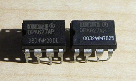

No nevím, tyhle mají taky potisky šejdrem a neostrý a jsou vypájený z lékařských přístrojů made in USA.

Měl jsem několik zaručených originálů 627 ale ty skončily v nějaké hifi/hiend bižuterii, které jsem svého času předělával víc než dost, takže už to nevyfotím. Ale byly jeden jak druhý, o nějaké destiny milimetru posunuté popisky měly, ovšem výraznější rozdíly tam nebyly. Mám už asi jenom verzi v SO8 takže to nám teď moc neřekne. Už je ani nenakupuju protože jsem našel levnější a lepší operáky...

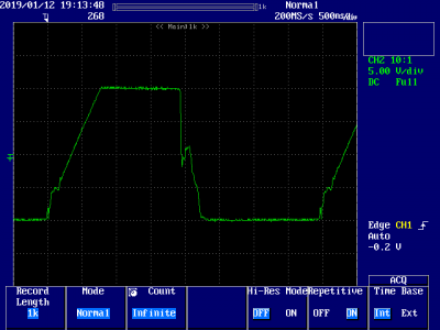

Mám i spoustu jiných BB obvodů, různé samply a něco i nakoupeno u Mosera a podobně a žádný z nich nemá tak škaredý potisk jako tyto. Tak nevím no. Hodila by se fotka pouzdra zespodu. Nebo rovnou fotka obdélníka cca 100kHz ze škopku, z toho už by se dalo něco usoudit. Takhle vaříme z vody.

Já myslím, že ty moje pravé jsou, i když mají potisky šejdrem.
Large Signal Response, G=+1

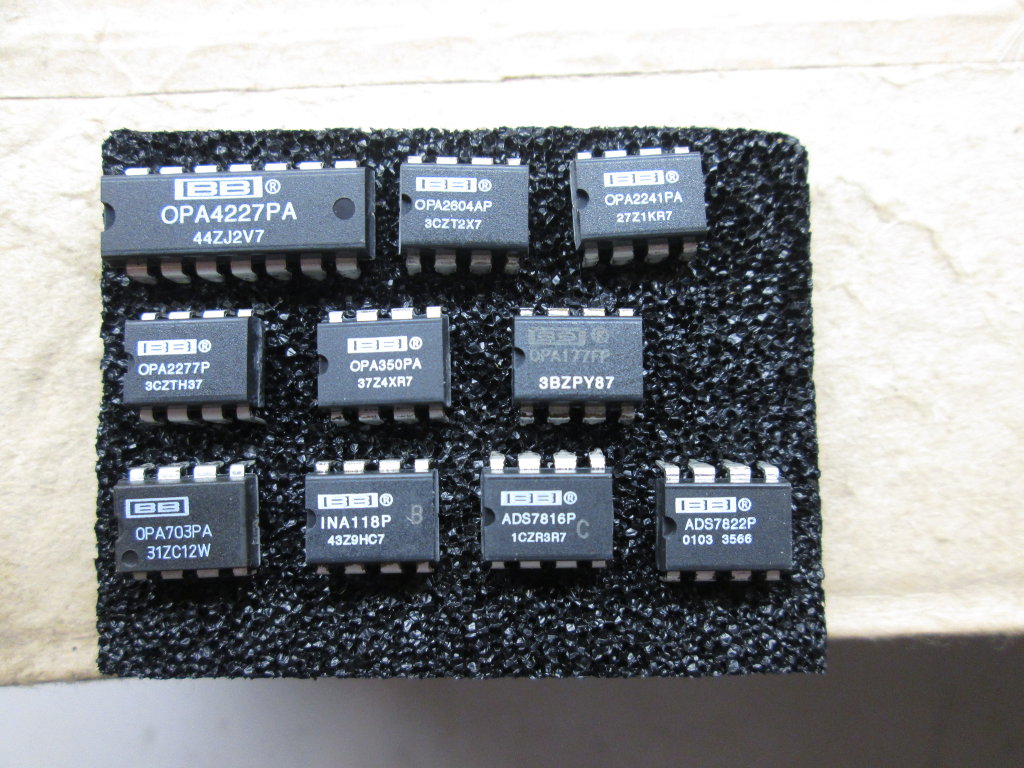

Děcka, tak jsem tady, považoval jsem to tady za mrtvé, tak jsem tu dlouho nebyl. Je mi jasné, že toto nikdy neprodám :-) Prolezl jsem trochu net a zhrozil se, jaká hrůza a kolik fejků se točí kolem součástek v dnešní době (a vlastně už tehdy před 14 lety) :-( A proto si tyto poklady nechám, kdybych našel čas a chuť ještě někdy bastlit. Jinak, tyto součástky opravdu LEŽELY 14 let ve sklepě a opravdu NEJSOU z Ebay. Chápu ale, že to není moc k uvěření. A proto se ptám: byl by někdo schopný zodpovědně proměřit, jestli se jedná o fejky? Jeden nebo dva kusy čipů zdarma zašlu a dotyčný si je může nechat...
BTW ve sklepě toho mám mnohem víc, hlavně ale MCU, RTC, paměti, ADC/DAC, HC/HCT/AC/LS/CMOS4000 logika - většina z toho ovšem morálně dost zastarala...
A ještě něco: přeprodávat čipy za 2 doláče z Ebay nemám zapotřebí.

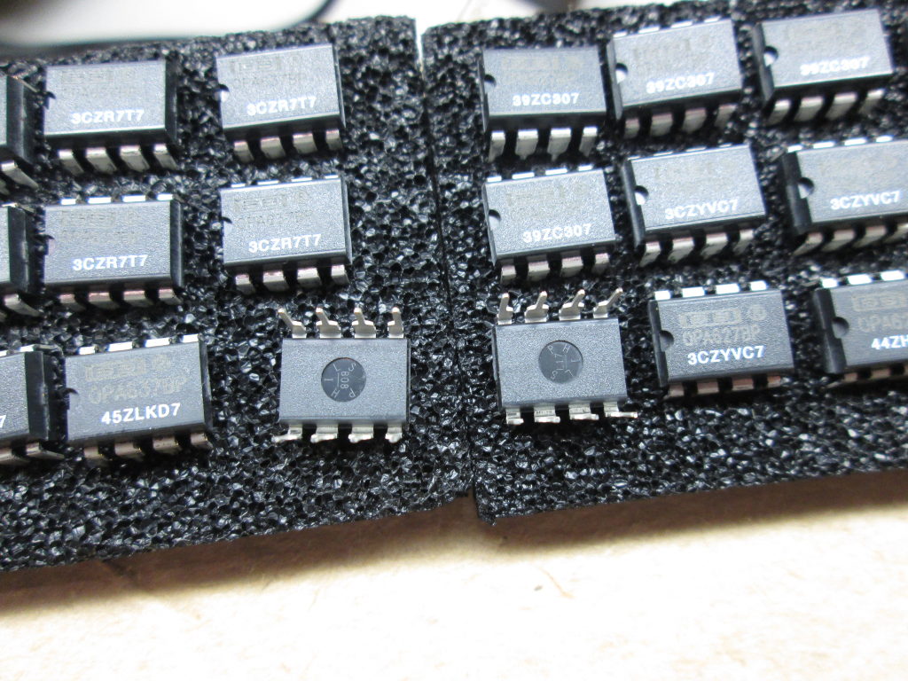

Takhle vypadají zespodu. Potisk acetonem smýt nejde, ani ten šedý křivý, ani bílý datecode.

#23 Příspěvek od QuasarCZ »
Teď jsem se díval (ve sklepě :-D) na nějaké další BB čipy a je fakt, že většina má jiný potisk... Tím víc by mě zajímalo, jesltli se najde někdo tak ochotný, že by proměřil, jestli se skutečně jedná o originál (i když já jsem o tom skálopevně přesvědčený).

No teda, to jsou věci, to razítko zespodu vypadá fakt originálně! 8O
Tak se omlouvám za blábolení o padělcích. Kdybys chtěl, můžu Ti jeden kus změřit, na srovnání bych použil verzi v SO8, čip by měl být stejný.

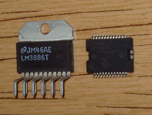

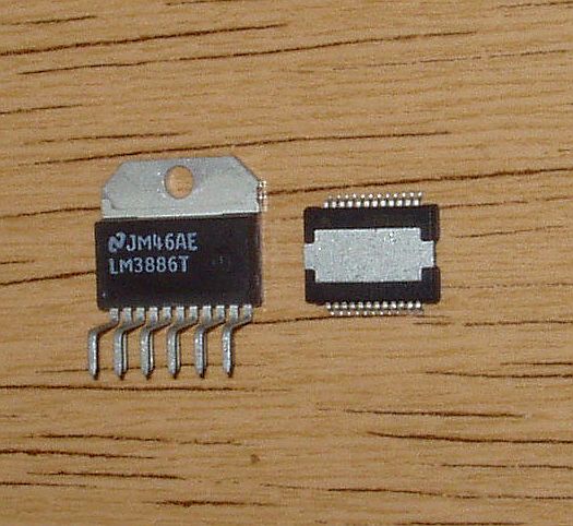

Taky by mi dneska těžko někdo věřil, že LM3886 na obrázcích, kterých si suším celou štangli, není ukázkový padělek. Není, je to výrobek značkový, pochází z období, kdy se takto ještě označovaly.
Zajistil mi je tenkrát přes jejich servis Hubert Mašín. V servisu PD těmito značkovými kusy nahrazovali provalené padělky /už tenkrát to rejžák dělal a ne málo/ v kterýchsi aktivních bednách.
V normálních obchodech bylo tehdy velmi těžký koupit tohle LMko, nebo podobně výkonný TDAčko 7294 nepajcovaný.
Ten malý šulda vedle je TDA8924BTH, filipesácké déčko 2x100W...

Jsou to jasné fejky, dle mého soudu. Mají jemně přebrušované plošky od původního, laserem páleného potisku - a jsou přetištěné. U některých kusů zůstává částečně vidět okrajová hranka pouzdra (horní a spodní linie), některé ji mají zbroušenou úplně pryč. Dokonce i z fotky je vidět, že mají různý stupeň matnosti povrchu. Přetištění v drtivé většině případů jakýkoliv aceton a toluen vydrží i po týdenní lázni ve sklenici, v tomhle žádný problém. A to, že zespodu vypadají jako originály, může být jednoduše tím, že se jedná o fabrická pouzdra, ovšem podstatně levnějšího typu. Proto je přebrušují a přerazí na "hi-society" modely. Ale je to jen můj názor, měření určitě prokáže skutečnou pravost.
