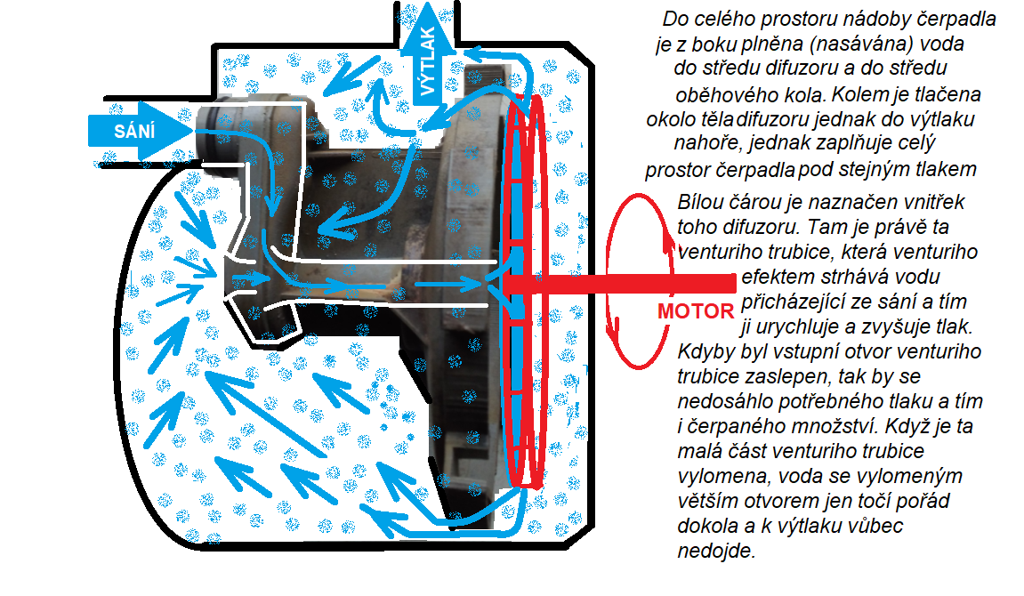

Na obrázku jsem bíle vyznačil vnitřek difuzoru, aby byla vidět ta venturiho trubice. (jakoby řez)
Z boku je do vnitřku těla difuzoru plněna voda a středem difuzoru a ze středu do obvodu oběhového kola je otáčkami tlačena do výtlaku. Také ale pod stejným tlakem je naplněn celý prostor čerpadla. Tím je hnána voda pod stejným tlakem menším orvorem venturiho trubice a strhává vodu ze sání. Tím zvyšuje rychlost a tím tlak (množství) čerpané vody.
Když je menší otvor venturiho trubice vylomen, voda se větším vylomeným otvorem jen točí stále dokola a k výtlaku nedojde.
Kdyby byl malý otvor venturiho trubice zaslepen, voda by měla malý tlak a rychlost (množství) a možná by k vytlačení vody do potřebné výšky vůbec nedošlo.
Si myslím. Je to tak?

Příspěvky: 14453
#24 Příspěvek od masar »
Ty modré šipky na pravé straně nemohou vycházet od středu, ale od obvodu oběžného kola, kde je výtlak. Při zaslepení venturiho trubice dojde k poklesu samonasávací schopnosti čerpadla (je to něco jako tzv. vodní vývěva), nicméně při dobrém zavodnění sacího potrubí to může fungovat také.

cirus
Pod dozorem moderátorů

Ty šipky naznačují schématicky jak putuje voda oběžným kolem - ti od středu k obvodu.
Pro úplné pochopení jsem se pokusil nakreslit to oběžné kolo trochu realisticky a ne jen schematicky.
Zaslepením vstupu venturiho trubice by se tlak ztratil a voda by nedosáhla do míst v domě.

Píšeš blbosti. Přece netvrdím, že "to má být obráceně", ale na tvém obrázku vycházejí šipky (voda) ze středu kola, což je blbost, voda do středu kola vchází zleva a vychází na obvodu.
A možná se budeš divit, ale směr otáčení na to nemá vliv. :wink:
"Samovolně" se směr otáčení jednofázového asynchronního motoru s rozběhovým kondenzátorem měnit nemůže. U třífázového motoru jen zapojením do jiné zásuvky s jiným rozložením fází.

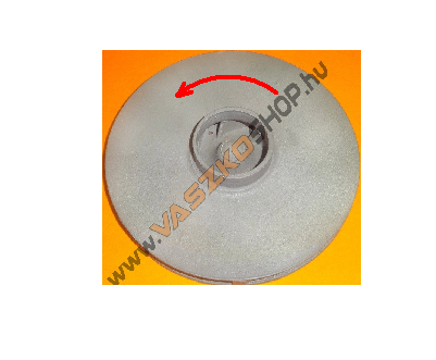

Těmi opravami svých postů znepřehledňuješ diskusi, jak sis jistě všiml. Nemůžeš chtít, aby každý měnil své minulé příspěvky podle toho, jak změníš názor.
A k tomu směru otáčení: Správný směr určuje směr zahnutí lopatek oběžného kola. V tvém případě je na obrázku.

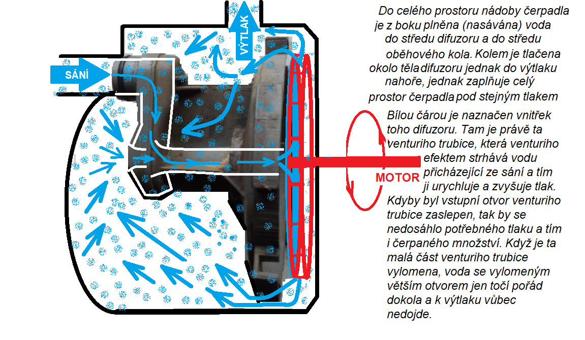

#29 Příspěvek od cirus »
Protože jsi moje nakreslené předchozí schéma nepochopil, tak jsem ho překreslil realističtěji. Aby nedošlo k dalším výtkám z tvé strany - že jsem nakreslil vodu před oběžným kolem, tak jsem tu malůvku ještě předělal.
Už je to jasné?
Zaslepit venturiho trubici je nesmysl. Tím by ztratilo čerpadlo svůj účel.

#30 Příspěvek od masar »
Já tady nejsem od toho, abych chápal tvoje chyby. Jen jsem na ně upozornil. Nebo jsi chtěl něco jiného, než poradit s problémem?
O tom, že některé věci nechápeš, tady není pochyb (viz např. samovolné změny směru otáčení a pod.). Ostatně, při opačném běhu by mohlo dojít k havárii, protože oběžné kolo je na hřídel upevněno závitem.
cirus píše:Zaslepit venturiho trubici je nesmysl. Tím by ztratilo čerpadlo svůj účel.
Nesmysl to možná je, ale ne kvůli "účelu" čerpadla. O smyslu venturiho trubice jsem se zmínil výše.
p.s. Teď mě napadá - není na vině té praskliny právě ta havárie, zaviněná opačnými otáčkami? Při ní totiž hřídel vytlačuje střed kola do venturiho trubice...
