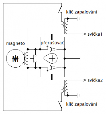

Preto mi nie je jasne ako to teraz moze davat iskru. Bez prepojenia na zem.
Urcite to nie je spojene zozemou meral som to snad 10x. Jedine spojenie so zemou je ked to spoji kladivko.
Bojim sa uzemnit ten prepoj medzi cievkkami aby som ich neodpalil. Nahradne nemam.
A nemyslím si, že by magneto dokázalo "odpálit" zapalovací cívku. To je možné jen v dynamo-bateriovém zapalování.
Skusim to teda uzemnit v strede. Vsak horsie to uz byt nemoze
Prinajhorsom sa objedna uz elektronicke zapalovanie a tam su v baleni aj cievky
Zatial dik, skusat to budem az v pondelok, ten motor nie je prave najtichsi
Ked som si to kreslil a prepipaval kedy, ktore kladivko spina rozopina tak som z toho mesuge.
1. kladivko rozopne tesne pre HU L valca a je otvorene cca 1/4 otacky za HU L valca.
2. kladivko rozopne tesne pred HU P valca (o 180 stupnov neskor), je otvorene cca 1/4 otazky za HU P valca.
A ked som si toto skusal nakreslit kde sa ma uzatvara obvod, tak nic, prazdno v mojej hlave
Ta indukční cívka se "nenabíjí" tak, jako je tomu v dynamo-bateriovém zapojení. Tady pracuje pouze jako transformátor. Při otáčení vzniká v cívce magneta proud, který je "zkratován" oběma kladívky. Při rozepnutí jednoho kladívka se tento proud "přepne, přesměruje" do příslušné cívky, kde indukuje napěťový impulz, který je transformován zapalovací cívkou do příslušné svíčky. Zapalovací cívka tedy pracuje podobně, jako v tzv. "kondenzátorovém" zapalování. Je podstatně méně proudově namáhána.mikollar píše:...Ked som meral ako otvara kladivka, tak tesne pred rozpojenim kladivka su oba kladivka spojene, teda nechapem ako sa moze zacat "nabijat" inducka, aby pri rozpojeni kladivka hodilo iskru...

Tak ako to je teraz na videu, tak neche bezat pravy valec (teda lava sviecka), ked uzemnim stred tak musim prehodit kable k svieckam, lebo vtedy by palilo opacne (ked su v serii tak to je jedno).
Ked dam do serie tak zasa nechce ist lavy valec.
