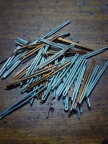

To nemá vrstvu, ubejvá to na objemu, pomalu, ale ubejvá. Na hrubou práci to ale není...
#17 Příspěvek od EKKAR »
NN, ty nerezový "věčný hroty" jsou při výrobě něčím chemicky namořený, aby na ně chytnul cín - a když se tahle vrstvička pájky nechtěně seškrábne nebo přepálí, nová pájka už na takovej hrot nechce chytat. Mechanický obroušení nepomůže, ten nerez ze kterýho je ta hrotová část, je pro PbSn pájku nesmáčivej (a to ani nemluvím o RoHS bezvolovnatý sračce, ta často nechce chytnout ani na čistej Cu hrot). Pocínovat se to dalo na starým Acylpyrinu (sice smrad šílenej, ale chytlo to), ale ten už mi došel a jeho moderní farmakologický generika jako agresivní smáčedlo na pájku použít nelze. Takže i když jsem si ty "věčný" hroty několikrát koupil, vždycky jsem je nakonec po pár hodinách práce vyhodil a nahradil čistě Cu smyčkou právě proto, že na ně přestala pájka "chytat", zatímco ty čistě měděnný i když se postupně v pájce rozpustí a nakonec se přeruší, tak pájku chytají i když jsou vyžíhaný do červena ...

Dostal jsem jich zadara asi deset a všechny jsem je z tohoto důvodu postupně vyhodil. Já s tímhle prostě pájet neumím.. A je to studený.

Tak mám asi jiné ty hroty, mně jdou cínovat úplně v pohodě, chvíli s nima třeba dělám díry do plastu, nebo tavím lepidlo a pak je zas v pohodě pocínuju. A postupně slábnou.

:lol: stoja za prd... ani ako prídavný materiál k švajcu sa to nedá použiť :lol:
Tenké už dochádzajú... musím nejaké vyrobiť do zásoby.
Tie strieborné - to sú medené pocínované... niekde v robote som našiel kúsky takého kábla.. tiež sú dobré.

Přiznám se, že léta používám Cu 2.5, ale to jen proto, že všechno jemný valím mikropájkou a trafopájku mám jen na to, co nejde rozumně prohřát. Smyčku měním tak 3x do roka.

Měnit měděné hroty mě už nebavilo, protože se přepalovaly vždy v nevhodnou dobu a navíc se postupně ztenčovaly. U věčného ocelového hrotu se už o nic nemusím starat, pájí fakt skvěle a mám roky stále stejný (v jedné páječce silný a v druhé tenký). Kdybych je neztratil, tak myslím že bych měl ještě původní od pana Sedláčka z Rožnova, když je v 90. letech začal vyrábět. Když hřeje málo, je to špatná volba tloušťky hrotu, dají se koupit různé. Nepřilnavost - stalo se mi jen jednou že přestal přilnávat, když jsem dlouho řezal plast a asi ho přepálil. Musel jsem ho asi 5 minut prohřívat střídavě v cínu a v kalafuně, ale pak se chytl a zas funguje normálně. Dneska bych se už FAKT nechtěl vracet k měděným hrotům, byl to opruz. Vlastně díky tomu mám ještě původní šrouby, protože s nimi nemusím manipulovat když nevyměňuji. Tu trafopájku s rychloupínáky bych nechtěl ani zadarmo, to není na rozumnou práci.

Ty doplňkový svorky je dobrý na Cu pahejly trafopájky napájet plamenem třeba Ag pájkou s vysokým obsahem bismutu = aby měla teplotu tavení někde kolem 450-480°C. Pak se nestane to, aby se při dlouhým žhavení hrotu odletovaly od vinutí - prostě bez "švajcu" se to na tak vysokou teplotu nemá šanci dostat ...

Doposud používám věčné hroty,ale teď mám problém.Hroty vydržely při stejné frekvenci používání i půl roku.Ze stejné várky hrotů jsem po přepálení předešlé osadil novou,ta však bohužel po dvou dnech odešla,to samé další.
Používám trafopájku TRP1-55 220V-90VA.
Domnívám se,zda nevznikl na primáru mezivrstvový zkrat.
Odpor primáru je 64Ohm,proud 0,44A
Má-li někdo z vás tento typ trafopájky a je ochoten poměřit tu svou a napsat zde ,co naměřil.
Dík
#29 Příspěvek od EKKAR »
Při proudu 440mA to dává příkon 101VA - to je těch 90W na smyčce plus nějaká žárofčička na osvětlení a magnetizaci jádra trafa krát účinnost celýho bázmeku naprosto v normě. Spíš bych se na tvým místě podíval, jestli ty smyčky nemáš moc krátký, on na tom zkratovým "závitu" hraje každej centimetr roli v rozdílu velikosti odporu a tím i protopenýho výkonu. Příliš krátký smyčky přepalujou pájku a následně se rychle přepálí samy ...
