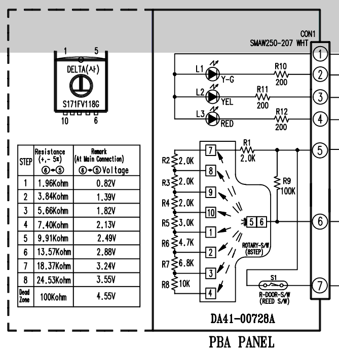

Nebude to magnetické relé (alebo ako sa tomu nadáva)? Nieje tá doska nad dverami? Pripoj ohmmeter a skús priblížiť nejaký magnet, či sa zmení odpor na skoro nulový.

Označení S1 by nějaké formě spínače odpovídalo.

Nemůže to být nějaký rozběhový kondenzátor? Vede to na piny napájecího konektoru.

Nevím nad čím koumáte :roll: . Je to kondenzátor a takové se čtyřmi vývody se používaly už před mnoha lety i v BTVP. Hlavně v lepších značkách.

No vidíš, já bych zrovna vsadil boty na ten reed switch

Když se podíváte zblízka na tu fotku, nezdá se vám tam osazení kondíku s tímto zapojením trošku nelogický? Ten spínač má daleko větší logiku.

Já bych to vzal nejdříve tím magnetem. Je dost možné, že to bude stačit.

Taky bych se přidal. I když - jestli je ta součástka hin, tak se tím magnetem zjistí kulové.

Vzhledem k tomu, že byla hned v prvním příspěvku uvedena kapacita 2pF, tak je to nejspíše opravdu magnetický kontakt. Provedení a další indicie to jen potvrzují.
Bohužel jsem zatím nikde při opravách všemožné elektroniky neviděl kondenzátor v takovémto pouzdru :-(

Je to dveřní spínač. Viz schema:
:wink:
Celý manuál v polštině.

A jsme doma. Teď už jen ověřit magnetem funkci a hledat závadu jinde...
