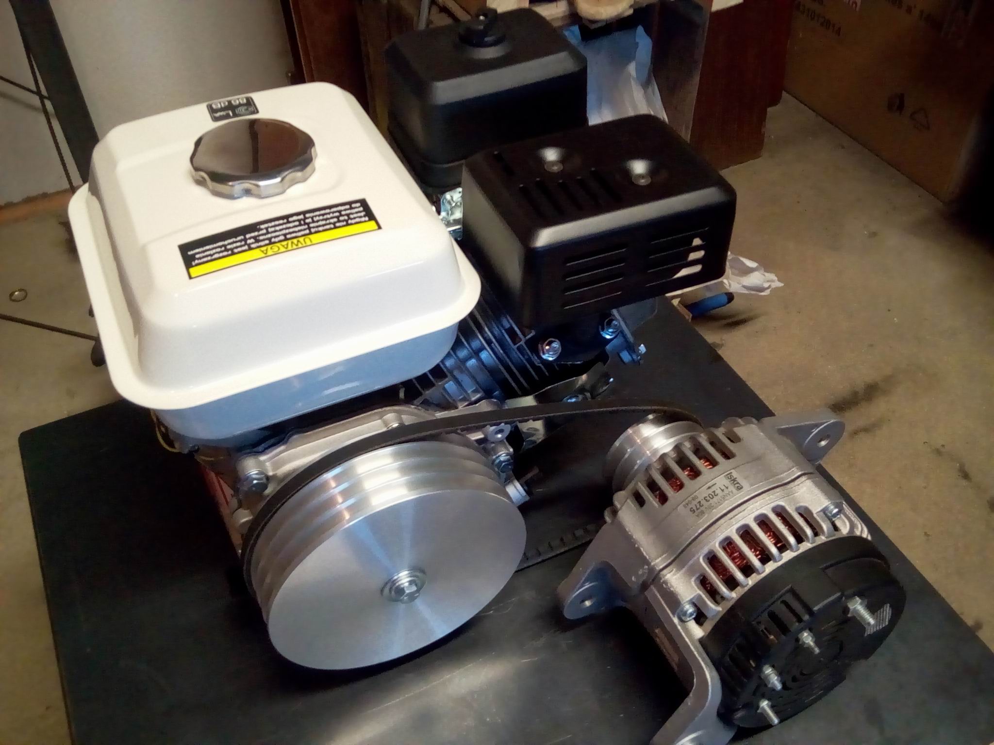

A tady uz se rysuje benzinova nastavba... Alternator z nakladaku 28V 80A

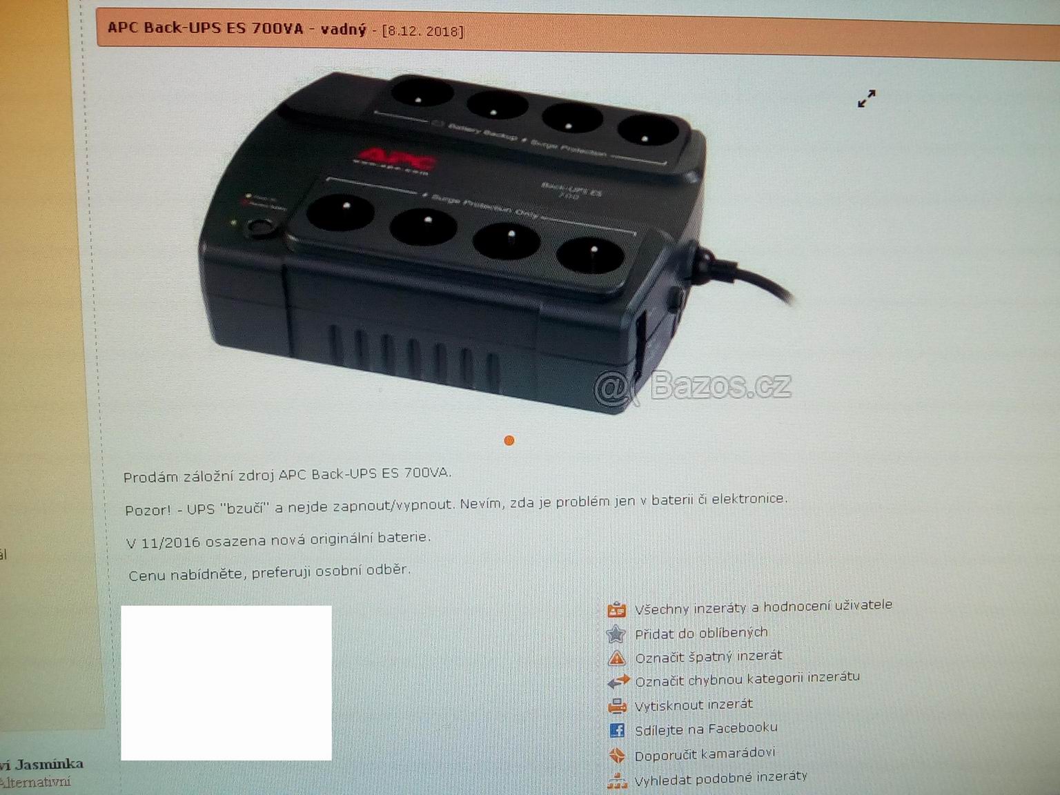

Kdyby nekoho zajimalo tak Tr. jsem pouzil z tohoto. Za rozumnou cenu se da koupit nefunkci...
