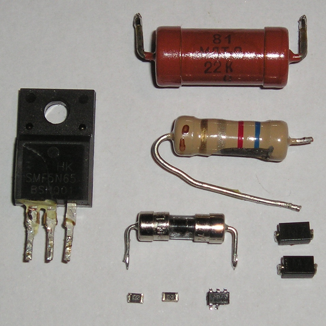

Taky se mi doma válí nabíječka s IO SW2263. Než abych čekal na zásilku z Číny (s nejistotou dodání), rozhodl jsem se pro obvod SG6859ATZ z hradeckého ame.
Jedná se o aparát s označením JLH-H150-14.4 ("obchodní jméno "Grizzly Tools"). Kdyby to nebylo pro známého (a o budování dobrého jména), :D asi bych se na to vykašlal - odešly dvě diody v můstku (SMD značení "M7"), Rgate 51R (jsou tam dva v sérii), Rsense 1K, Rsource 0R62, tranzistor SMF5N65 (650V/5A/2,15ohm), vývodová minipojistka 2A a onen SW2263.
Je velkým prohřeškem použít Rsource ve verzi "drátový cihlák"? Odhaduju ho na 2W, takový vrstový odpor bych hledal možná až do večera. :?

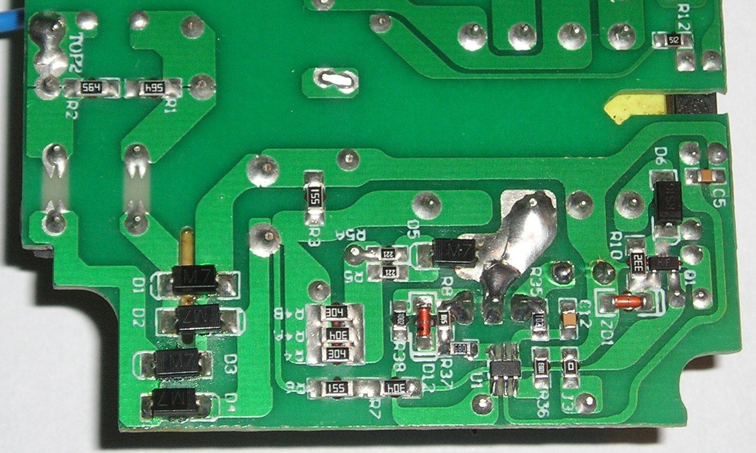

Po výměně drobotiny, výkonového T a náhradě SW2263 obvodem z ame.cz, zdroj naskočil. Rsource jsem sestavil z dvojice 0R33 a 0R27 (s logem Matsushita), údajně jsou "metalizované&nedrátové".

Kromě nově pořízeného IO jsem všechny součástky prověřil AVR testerem. Ten umí (řekl bych) měřit dostatečně "komplexně" a v případě náhrady 0R62 žádnou "význanou" indukčnost nehlásil.
Nevidím to neúspěšně.
Není odpor jako odpor... Na prvním foto je kolekce všeho, co příšlo vyměnit. Ten rudý agresor je tam pro srovnání (z napájení MAA436 TV Corina), jak vypadal 2W kus kdysi (18mmר8mm) a dnes (shořelý 0R62; 15,5mmxØ5,5mm). tedy pokud ho odhaduju správně na 2W. V ame.cz měli 0R68 dvouwatové jen drátové, hodnotu 0R62 nikoliv a to nemluvím o provedení, takže aspoň něco.
"Primár" po opravě
"Primár" po opravě

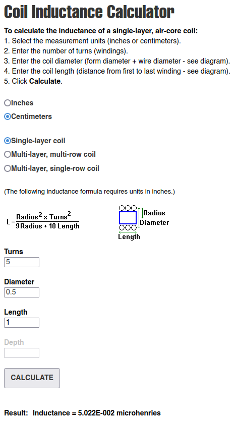

judeware píše:Kromě nově pořízeného IO jsem všechny součástky prověřil AVR testerem. Ten umí (řekl bych) měřit dostatečně "konplexně" a v případě náhrady 0R62 žádnou "význanou" indukčnost nehlásil.
Tady se bavíme o hodnotách, které jsou (nejen) pro AVR tester zcela mimo (viz nahrubo nastřelený příklad v příloze), ale v pulsní oblasti, velkých pracovních a malých snímaných napětích to roli hrát může.
Já jsem ten text psal jako obecně platná pravidla, co je třeba dodržovat a kontrolovat. Pokud jsi odpor volil dostatečně nízkoindukční, není co řešit (resp. prostě to zřejmě vyhovělo).
U některých obvodů (typicky třeba UC384x) bývá mezi snímacím odporem a IO integrační RC článek, mající za úkol odfiltrovat právě případné "peaky", vzniklé např. i nenulovou indukčností snímacího odporu. To v daném případě chybí (dle datasheetu), takže je třeba si o to víc dát pozor.
