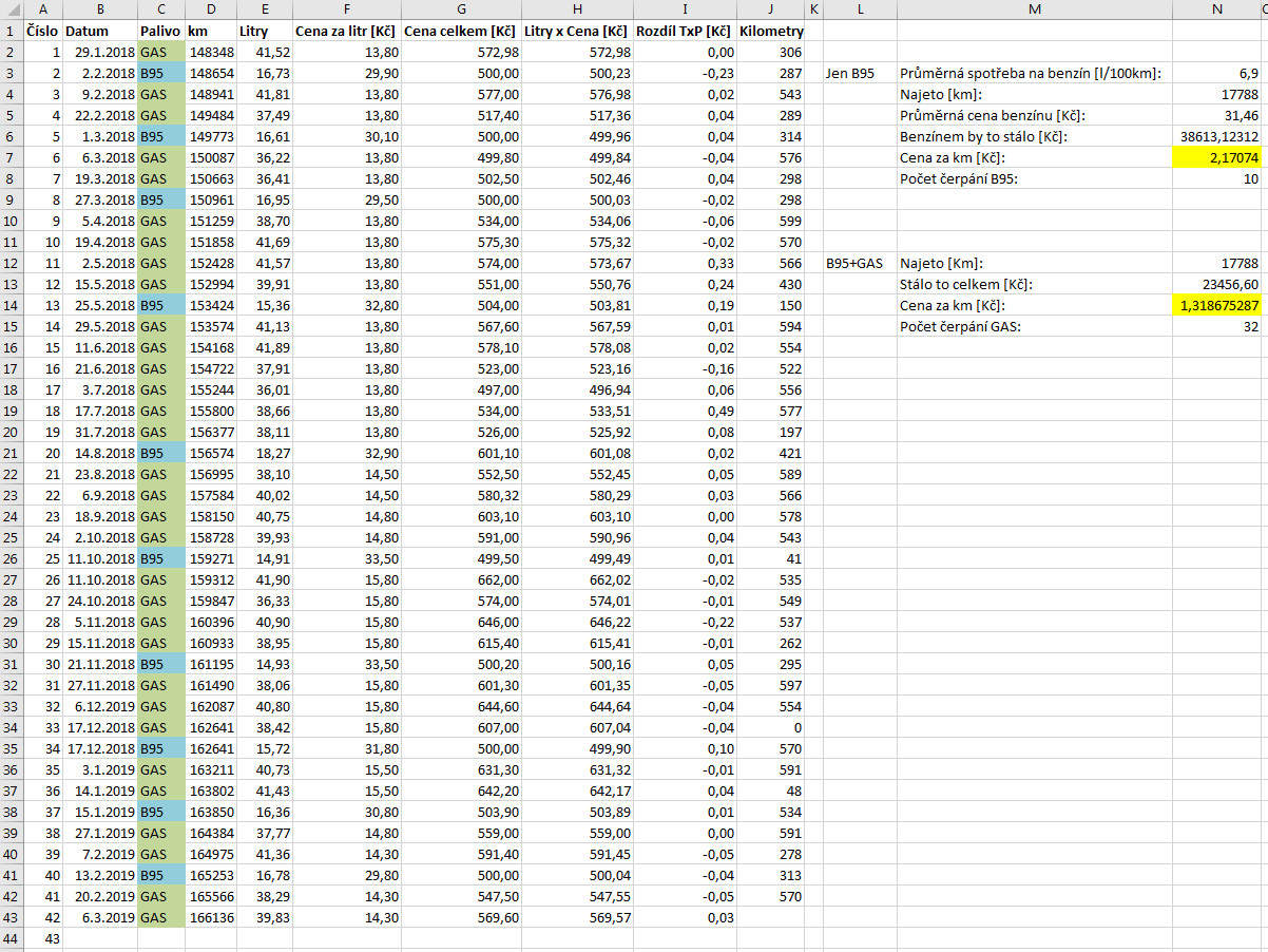

Škoda, že nic takového není v SRN volně přístupné.
Jinak přikládám obrázek tabulky se záznamy tankování LPG a B95 do mého Roomstera 1.4 16V 63kW. Je to jen za rok, ale aspoň něco. Oproti benzínu je u LPG úspora 0,85Kč/km. A i když můj systém v Roomsteru přidává k LPG i benzín, tak jsem na tom s úsporou velmi podobně jako u staré Felicie (kde se benzín k LPG nepřistřikoval), kde mi po 7,5 letech vycházela úspora 0,87Kč/km.

Je to správné, že to počítáš na cenu za 1 km, protože spotřeba v litrech nedává žádný smysl, když není cena PHM všude stejná.

Ono ani u LPG jinak spotřebu s benzínem porovnat nejde - obojí se sice kupuje na litry, ale do motoru se dávka odměřuje váhově, takže při velkým rozdílu v hustotě mezi benzínem a LPG se litrová spotřeba na 100km než podle ceny na 1km vůbec jinak porovnat nedá.

Pěkná tabulka, ale: Život je příliš krátký na to řešit spotřebu auta..

naprosto souhlasim, i cas ma svou cenu :-)
