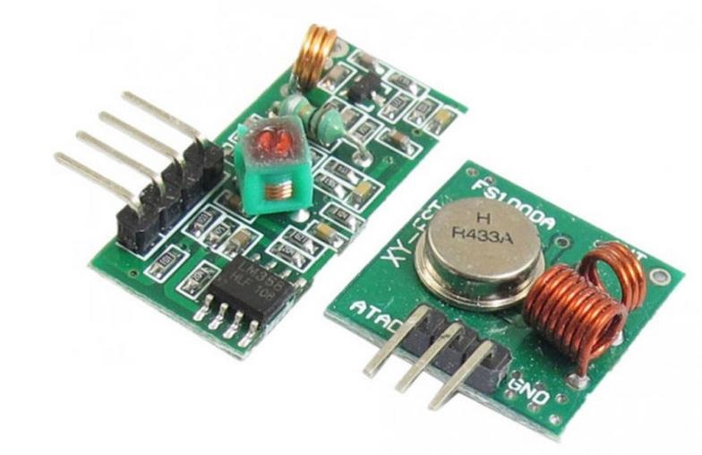

Superreakčný prijímač je v každom druhom bezdrôtovom zvončeku, autičku na DO, bežne sa predáva ako RX/TX 433MHz atď.
