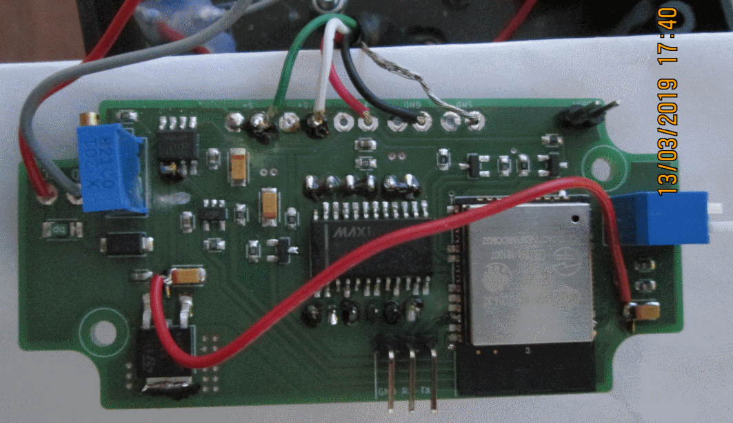

Přikládám ukázku jednoho z posledních prototypů, na které jsou ještě všechny součástky. Nově jako druhou napájecí větev pro AD převodník použiji REF3033 nebo NCP51460. Oboje jsou napěťové reference 3.3V s až 20mA odběru. K ESP čipu přidám 1000uF/6.3V.
Jinak příčina napěťových špiček je v ESP. Stačí zapnout WIFI a hned se objeví - do vypnutí. K tomu spínanému zdroji. Původně jsem se chtěl vydat cestou spínaného stabilizátoru z důvodu lepšího rozsahu napájení na vstupu a menším teplotním vlivům. LDO a jiné lineární stabilizátory topí a sálavé teplo je prostě cítit. Používají se vůbec lineární stabilizátory v zařízeních, které si běžně kupujeme?

Neměla by anténa WiFi být mimo dosah vodivých předmětů? Přímo pod anténou máš vedeny datové vodiče z A/D převodníku. Pěkná kapacitní vazba.
Když jsi psal o indukčnostech, možná by bylo dobré použít feritové korálky (ferrite beads) na vývody z A/D převodníku i jinam(do napájení ESP modulu). Tím se snad nic nezkazí.

Ano, podle dokumentace by okolo wifi antény nemělo nic být (rozsah cca 1cm). Z AD převodníku jsou vedené digitální I2C signály. Těm by WIFI vadit tolik nemělo. Domnívám se, že je lepší to vést takto, než vše obcházet druhou stranou a přes sérii prokovů prolézat mezi dalšími spoji. Navíc I2C sběrnice běží na 100kHz a i vyčítání každou milisekundu funguje bez problémů. Ty špičky vznikají ještě před (nebo na) AD převodníku.

Při pohledu na plošný spoj. Jak bych měl řešit zemní vodiče tak aby byly do hvězdy? Součástky a cestičky jsou všude. Když bych celou jednu stranu udělal jako zem a přes prokovy ji vyváděl do opačné vrstvy? Je to dobré řešení? Kolik prokovů mám použít, aby to dalo např. 100mA?

Pokud píšou, že okolo antény by nemělo být nic, tak je dobré to dodržet.
Jsou to sice "jen" datové vodiče, ale vedou do citlivého intregráče. Jelikož ti desku vyrobí firma podle požadavků, výroba prokovů a prostupů mezi vrstvami tě nemusí trápit. Proto navrhni jinou krátkou trasu pod modulem, ale mimo anténu. Za prokovy je asi příplatek,ale co naděláš.
Jeden prokov 100mA lehce zvládne. V tom problém není. Důležité je navrhnout země tak, aby případný úbytek na nich (vždycky nějaký bude) neměl negativní vliv na funkci obvodů. Odděl analogovou zem od digitální a spoj je jen v jednom bodě. Po takové 5.revizi desky už to určitě uchodíš k plné spokojenosti.
Dřív se citlivé obvody zakrytovávaly plechovým stíněním nebo alespoň obehnaly plechovou ohrádkou a vstupy a výstupy se vedly přes průchodkové kondenzátory, v napájení byly tlumivky apod. I v SMD verzi obvodů se dneska ještě používají plechové krabičky, když je to nezbytné.

S pokročilým stíněním nemám moc zkušeností. Doufám, že lepším rozmístěním součástek a cestiček, včetně napěťové reference pro AD převodník, se to zlepší.

Stale je. Moznost spachat dps doma, vyskusal by som presunut stabilizator prec9dnik a zosil ovac na zvlastny plosak. Zvysok moze ostat na tom tvojom prototype.
Tym ze vyrobis zvlast plosak na uvedene veci vies tam riesit anlogovu zem aj digitalnu aj previest ich spojenie v j3dnom bode prototypu dps.
Res pohrat sa stym.

Nechal jsem vyrobit nový plošný spoj a použil 1000uF kondenzátor u ESP čipu, včetně napájení AD převodníku přesnou referencí. Zároveň jsem se snažil svést všechny země do jednoho bodu alá hvězda. Výsledek - minimální rozdíl v měřeném signálu oproti starší verzi. Napěťové špičky v případě zapnuté WIFI jsou stále přítomné. Tady by pomohla asi jen pásmová propust, otázka je, jakou zvolit. Formou pokus - omyl se to špatně dělá, jelikož je skoro vše smd.
