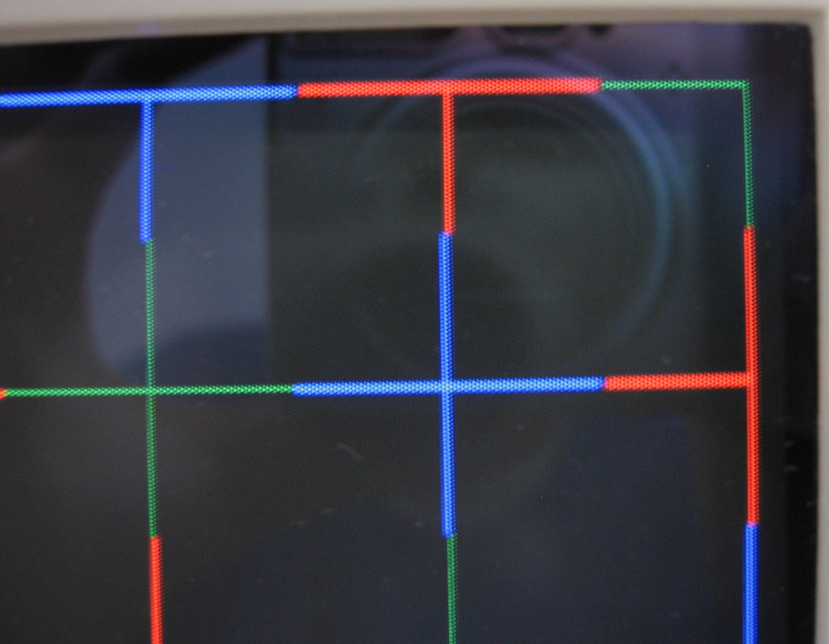

Konecne jsem se dostal k tomu monitoru. Vymontoval jsem z nej zakladni desku (slo to fakt blbe) abych na ni mohl merit a pritom jsem NEJAK zpusobil jiny problem: obraz je ted v rozich rozmazany, i kdyz jsem vse smontoval, jak puvodne bylo. Na desce jsem nemenil zadne soucastky ani s nicim nehybal. Zkousel jsem parkrat degauss, ale nepomohlo to. Neni to jen konvergenci, monitor v rozich kresli vodorovne cary tlusteji (svisle jsou +- OK). Nejhorsi je to pritom to u cervene barvy, zelena ovlivnena neni. Netusite, cim se to mohlo stat?

Na vychylovačkách bývalo něco jako magnety. Byly přilepený, ale časem upadly, nebo se uvolnily. Bylo to i na ČB monitorech, ale tam to mělo jinou funkci. A pak byly kolem hrdla takový kroužky, do kterých se dalo krásně drbnout rukou a hned byly konvergence v háji.

To se mi moc nezda, protoze to rozmazani je ve vsech ctyrech rozich stejne. Na obrazovce je vsechno zajistene jakousi bilou barvou, kdybych s necim pohnul, tak by to bylo videt. A kdybych pohnul s celym vychylovanim, tak by to IMO bylo spatne vsude, nejen v rozich.

Byl to celkem porod, ale nakonec jsem prisel na to, proc se pokazila ta ostrost v rozich. Tento monitor ma tzv. dynamicke ostreni, ktere se nejvic uplatnuje prave v rozich. Signal pro nej generuje TDA4841 (vyvod 32), ktery je pak zesilen tranzistorem 7685, vede na trafo 5671 a odtud je spojem LOT-PIN12 injektovan do napeti pro mrizku F2 obrazovky. Tento spoj ale vede tesne na kraji DPS, podel kovovych drzaku v plechovem sasi. Kdyz jsem do nej desku vracel (jak jsem psal vyse, slo to fakt blbe), tak jsem ten spoj na jeden drzak zkratoval (a nebylo to videt). Nastesti vinuti v trafu 5671 to prezilo, takze stacilo jen dat desku do spravne polohy a uz to zase funguje.
