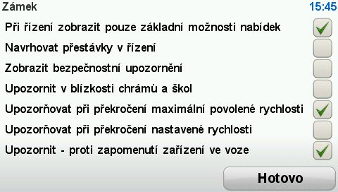

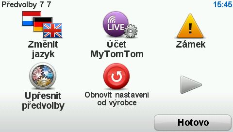

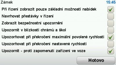

hafca píše:To cinkání by se snad mělo nechat nastavit v menu, kde je položka upozornění.
Právě že to Upozornění nemůžu nikde nalýzt, jako kdyby to v navcore 9.170 nebylo. V menu Změnit předvolby 1 z 6 jsem to nenašel a v Hlavní nabídce 1 ze 3 to taky nikde nevidím.
Vrazil jsem do TT kartu se kterou jsem jezdil dosud a při překročení rychlosti cinkala. Divný, prošel jsem vše a taky jsem nikde nenašel nic, čím by se to dalo navolit. Ach jo, ta skleróza, pamatuju si jen že bylo několik zvuků na výběr...

V menu si najdi Správa BZ, v něm Upozornit, je-li blízko BZ a tam už je to jednoduché. Vybereš si bod který chceš, nastavíš vzálenost při které se má ozvat hláška nebo zvuk a ten si vybereš jako poslední.
A v menu Zobrazit BZ na mapě zruš všechny fajfky, ať to zbytečně nebrzdí navigaci.
