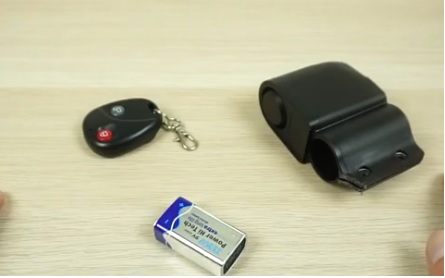

Nechci zakládat nové vlákno tak se zeptám tady potřeboval bych tam připojit na stálo alarm viz příloha na tu baterku na skútru samozřejmě ze stabilizátorem 9V s důvodu že ten alarm má tu 9V baterku za chvíli "sežranou" jen se chci ubezpečit nebude to nic proti ničemu? díky

Pokud je to skútr který nemusí chodit na technickou, tak bych to tam klidně instaloval se zajištěním ochrany proti zkratu. Jinak by to muselo být schváleno jako doplňková výbava vozidla. Je to jen můj názor. Nejsem dopravák.
