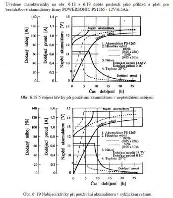

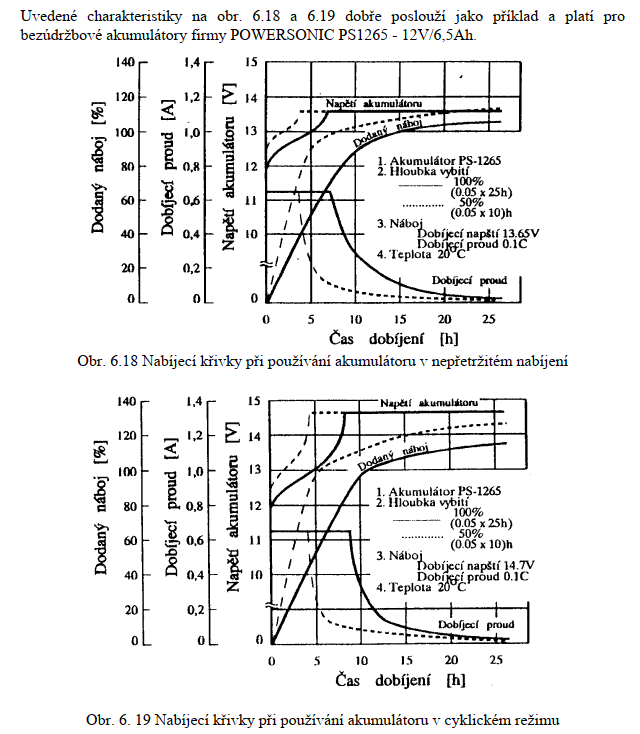

Tohle by chtělo ještě doplnit o fakt, že pokud se po dosažení cílového napětí akumulátor odpojí od zdroje, jeho svorkové napětí klesne velmi rychle na hodnotu, odpovídající stavu nabití. Toto napětí se pohybuje kolem 12,6V÷12,8V pro 100% nabití, v našem případě tedy ještě méně. Z toho vyplývá, že ikdyž bude nastaveno startovací napětí podle bodu 2 (12,6V), dojde k obnovení nabíjení velmi brzy po odpojení a nabíječ bude "cyklovat". Z hlediska energetického tedy k velké ztrátě nedojde. Otázkou ale je, čemu a do jaké míry by bylo takové "cyklování" prospěšné.masar píše:...obnovit nabíjení baterie až při poklesu jejího napětí představuje zbytečnou ztrátu...

Ne. Napěťová úroveň kolem 13,8V je běžně používaný kompromis mezi náročností údržby a dosaženou kapacitou akumulátoru. Nevypadá to, že by Petr-II o tom nic nevěděl a požadoval od starého akumulátoru (vyřazeného z auta) plnou kapacitu.PeteBurns píše:...az vtedy zisti, ze mu to s jeho doterajsou teoriou a praxou nejako viac nevychadza
No to jsi objevil Ameriku. Nebavíme se o autoelektrice. Tam jsou požadavky a hlavně podmínky poněkud odlišné. Údaj 13,8V jsem si nevycucal z prstu, je uváděn v různých pramenech, které se problematice věnují a jeho velikost se odvíjí právě s ohledem na procesy, které se odehrávají v olověném akumulátoru při diskutovaném napětí.PeteBurns píše:Vela vtipnej kase si pojedol13.8V sa nepouziva ani v samotnych autach, kde treba zabranit uniku kyseliny, dokonca aj tam je podstatne viac
Ale proti gustu žádný dišputát, ať si klidně každý nastaví takové napětí, se kterým bude spokojen.
