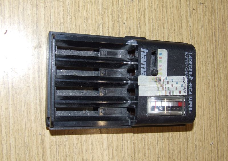

1. Voltmetr z nabíječky Hama. Výroba asi 1994?
Hroty se někde ztratily.
V roce 1995 jsem si konečně vydělal potřebné peníze, za asi 1000 Kč si koupil YDM300B (klon Metexu M3800), slouží dodnes.

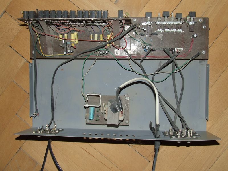

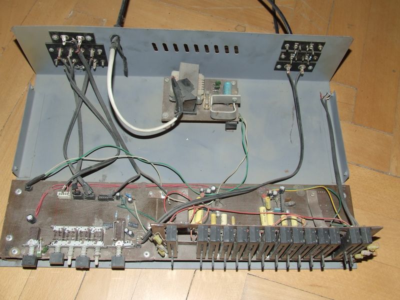

2. Pětipásmový eqvalizér s BA3812L. Rok vzniku cca 1998. Hrálo to, ale nikdy jsem nedokáazal sladit přední panel, aby to trochu vypadalo. Kastli dělal právě strýc, lakoval kamarád.

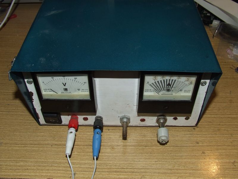

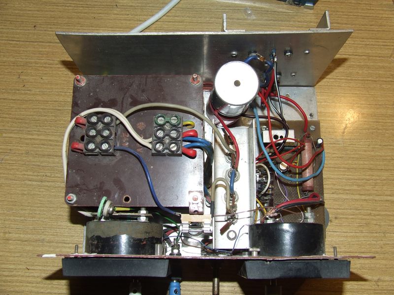

3. Zdroj s LM317. Rok vzniku max. 2000.
Dodnes v pohodě slouží. Max 28 V, max 2,5 A.
Většinou stačí. Kastle zase částečně strýc, lakování horního kryt opět kamarád Pavel.

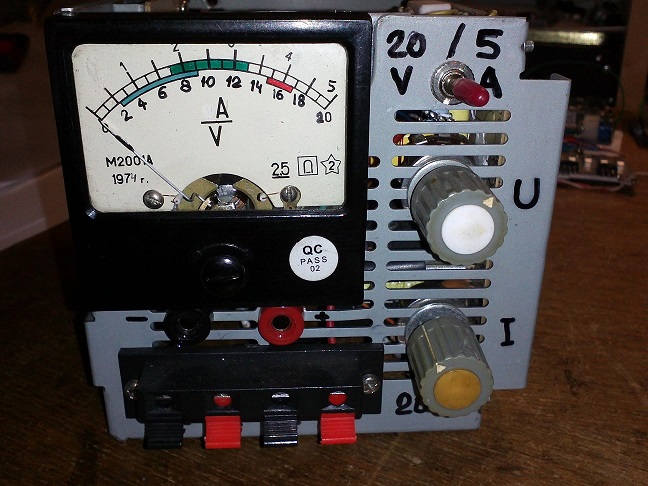

to lesana: Líbí se mi provedení i prosté popisy od ruky - na daný účel stačí.
Dřív jsem používal Propisot, ani nevím, jestli je to ještě k mání. Taky popisuju od ruky, viz pro ilustraci (a taky příspěvek do galerie bastlení) pomocný dílenský zdroj 0-20V/0,1-5A ... původem z nějakého hodně starého PC (snad HP?) doplněný o potenciometry a knoflíky od Tesly a s měřidlem z nějaké zdrojové části ruské rst. Původně provizorka, ale už to tak zůstalo...
