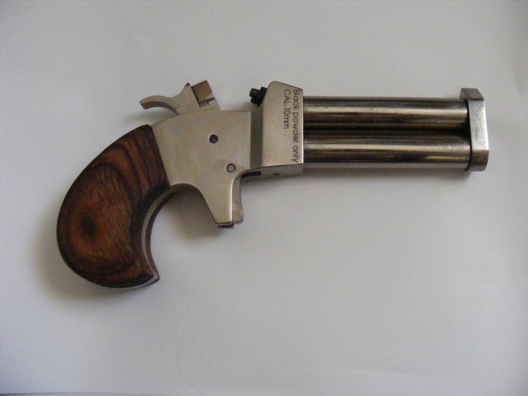

Jinak já jsem doma nikloval v niklovací lázni v dílně na sporáku a taky ro nevypadalo zle. Lázeň se jmenuje NIKLÍK :lol:
na fotce se to blbě leskne, ale vypadalo to pěkně. Záleží jak se připraví podklad.
