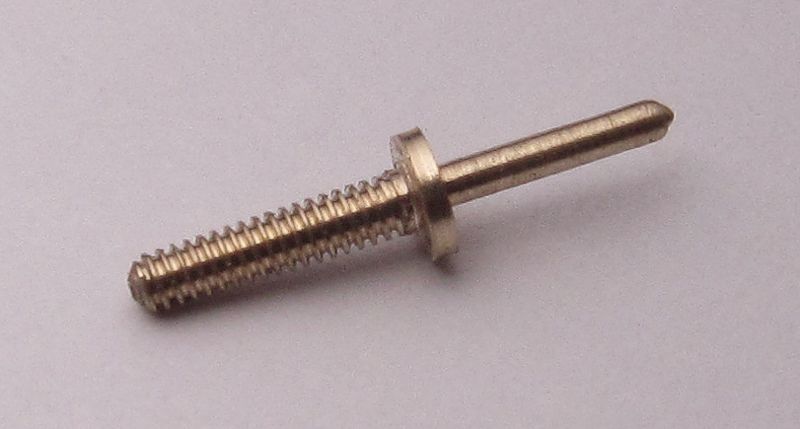

Jeden rychlý pokus. S tím závitem problém nebude, ale ta válcová část o průměru 0,8 -0,01 :evil:

Tohle byl jen pokus na ten závit a tu válcovou část, plošky sjedu nazávěr na frézce.

Hodináři na úpravu průměru a leštění takových čepů mají speciální pilník a dělá se to podepřené na přípravku:
Obrázek
Problém je, že se to při tomhle průměru a délce nedá soustružit postupně. Při takhle malém průměru se už hřídelka ohýbá (nůž jí odtlačuje) a hřídelka pak má u konce větší průměr. Jediná možnost je to vzít na jeden zátah z většího průměru a eventuelně to pak doladit na správnou míru broušením, viz hodináři.
Smirek má tu nevýhodu, že se "poddá" nerovnostem, takže je nesrovná, ale maximálně zaoblí a vytvoří další :?

jova1 píše:Problém je, že se to při tomhle průměru a délce nedá soustružit postupně. Při takhle malém průměru se už hřídelka ohýbá (nůž jí odtlačuje) a hřídelka pak má u konce větší průměr.
A nie je možné použiť lunetu ?
jova1
Příspěvky: 1384
#29 Příspěvek od jova1 »
Už budu mít hotovo, bylo to pár kousků tak to zase až takový problém nebyl.
Nejhorší je vyladit technologii a postup :D
fredis: Něco mě napadlo, možná blbost.. Co tu část soustružit z "plného" průměru a nakonec odříznout?
Tuhle metodu jsem zkoušel, problém je se trefit do té 1 setiny na první pokus. Uvědomte si že lidský vlas je minimálně 5x tlustší než ta 1 setina mm.
dudo02: A nie je možné použiť lunetu ?
Standardní luneta ti nepomůže. Bavíme se tu o průměru 0,8mm v délce cca 5mm. Když netrefíš rozměr napoprvé, tak jsi na tom s tou lunetou stejně jako když to upneš těsně u univerzálky.
