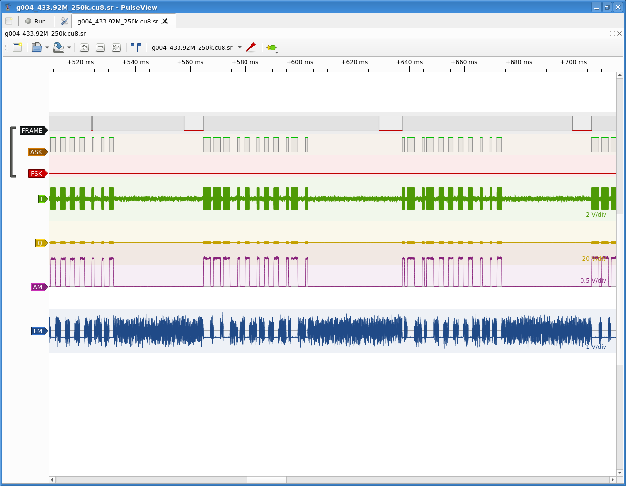

S tym rtl_433 sa da pekne hrat. Napriklad mam dialkovy otvarac na branu/garaz, ktory to nepodporuje - ale signal sa da nahrat, analyzovat, zobrazit v PulseView.
