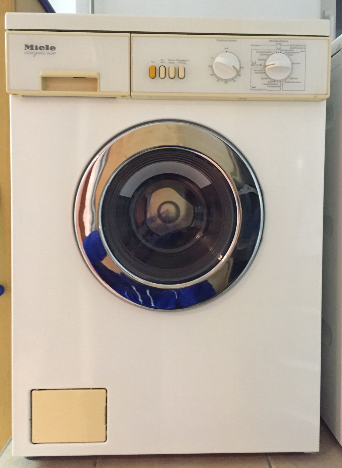

romanS píše:Fotku čeho konkrétně?
No hodila by se fotka předního panelu.
Google při zadání Miele W 697 najde toto. https://www.google.com/search?q=Miele+W ... 39&bih=648
Vypadá to jako mechanický programátor, kontrolky to asi nemá žádné.

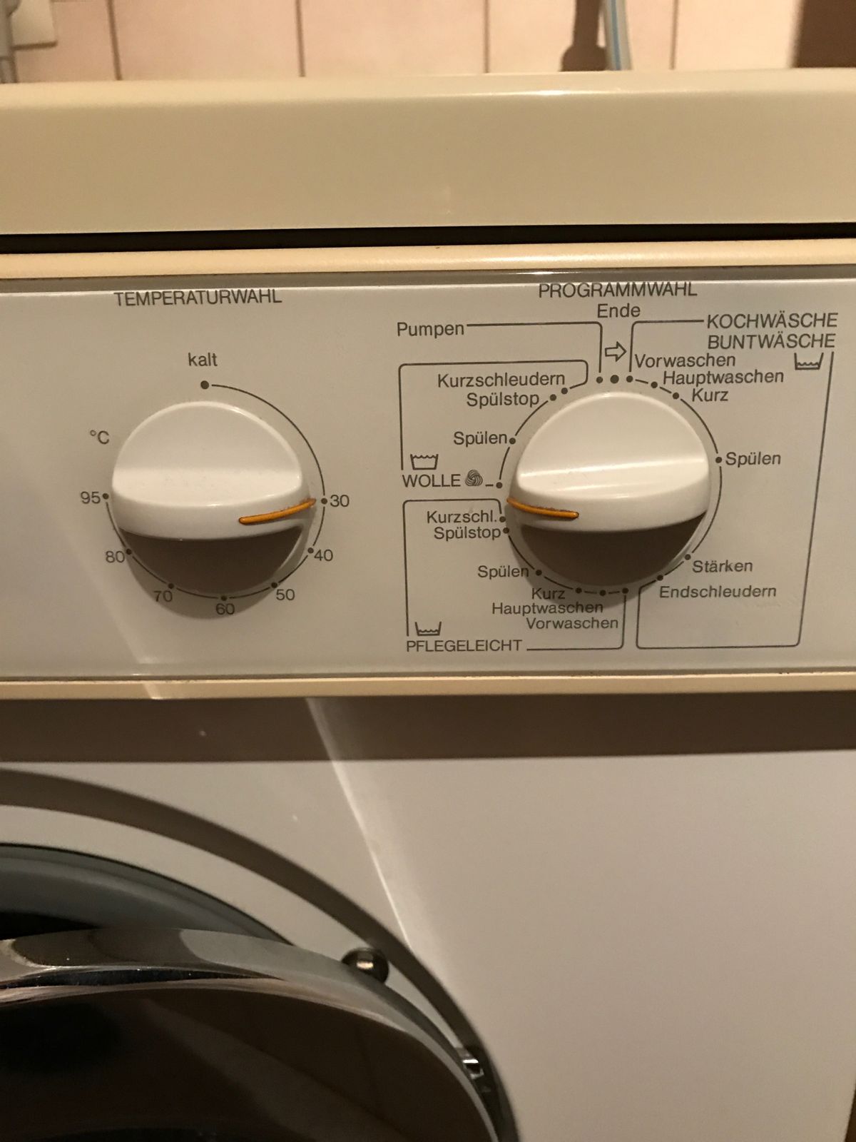

romanS píše:Jenže tohle v té pračce není. Je tam tohle:

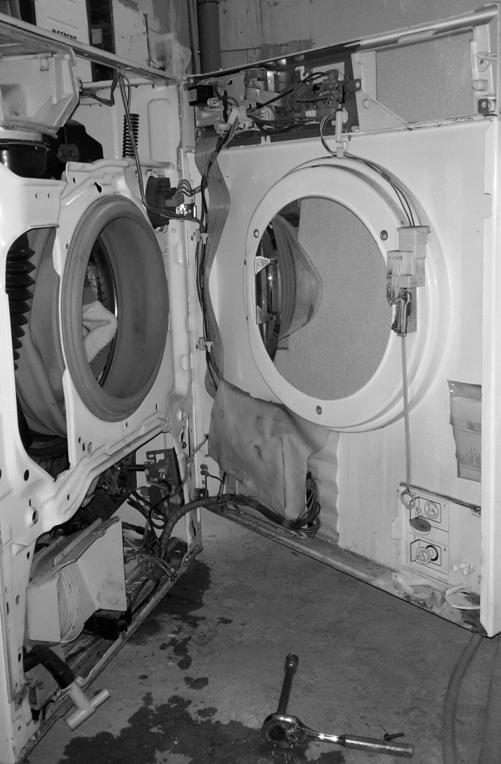

Zdravím, provozuji k naprosté spokojenosti podobnou, asi o 6 let novější Miele Novotronic W910 WPS, Dostal jsem ji téměř za odvoz před třemi lety. Problémem byly snad je tlumiče. vyměnil jsem je a pak několikrát to od manželky schytal, že ji pračka někdy nějaký kus prádla zničila teplem. Po dlouhé době jsem vypozoroval, že někdy pračka zatopí více. Zjistil jsem, že relé jenž spíná topné těleso (oranžové relé k1/1vedle bubnu) je z cca 30V ovládané z smd pnp tranzistoru z řídící desky el110. Tranzistor byl trochu nakoplý a hold někdy zůstalo to relé viset.
Pračka se moc hezky opravuje zpředu, Pod předním víkem jsou 3 M6 šrouby a celý přední kryt se vyklopí do strany. Dokonce byl pod krytem v igelitu vloženo schéma blokové tak soupiska dílů a popis konektorů.
