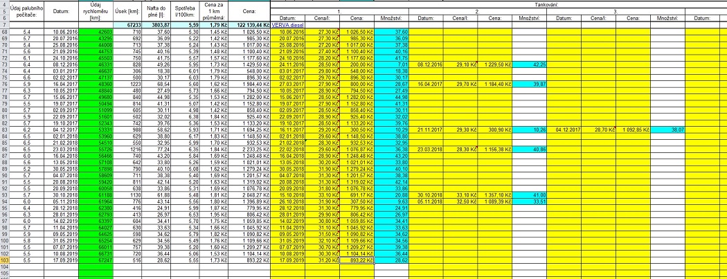

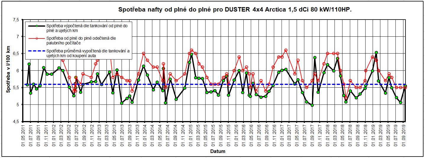

Krátkodobou spotřebu podle tankování od plné do plné považuji jen za orientační. Ani u stejného stojanu se nepodaří naplnit nádrž při cvaknutí vždy na stejnou hladinu.
Hodnotu spotřeby dle palubního počítače považuji za údaj, který říká, že asi něco není v pořádku s motorem, pokud by spotřeba stoupla proti obvyklé hodnotě. Dlouhodobě již vím, že hodnota spotřeby podle tankování je nižší asi o 0,4 až 0,2 l/100 km než spotřeba podle palubního PC.
Kromně spotřeby od plné do plné mi EXCEL počítá spotřebu za celou dobu od koupení auta. Aktuálně mám tuto hodnotu 5,59 l/100 km.
V příloze mám graf spotřeby od koupení DUSTER. Na grafu je vidět, že se liší spotřeba v zimě a v létě. Údaj o spotřebě dle palubního počítače jsem začal zaznamenávat asi rok od koupení auta.
Druhý obrázek ukazuje výtah z výpočtové tabulky EXCEL. Nemusím vždy tankovat do plné, excel při tankování do plné sečte předchozí dílčí tankování. Při tankování do plně vždy vynuluji spotřebu palubního počítače.
