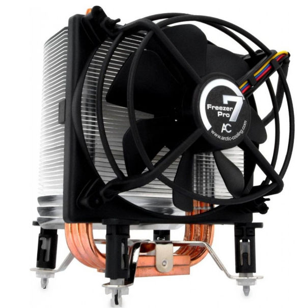

Ještě dotaz, jak se jmenuje, kde to koupit úchyt chladiče do desky. Ty trny jsou unavený. Díky
