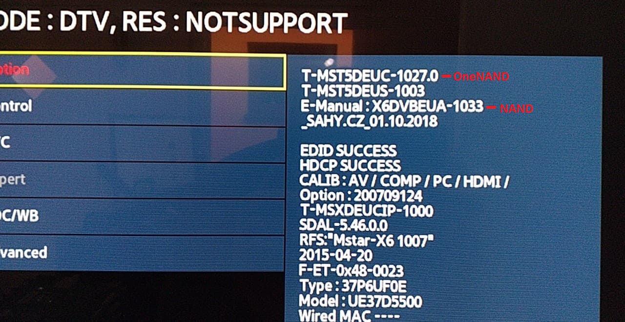

Musis mat spravny fw aj v onenand . tak isto programovanie naslepo t.j predaj nahodnym kupujucim obnasa problemy.. co ak zrovna kupujuci ma uz v telke posledny fw a ty mu nandku programujes starym, hmm ? na nete existuju tabulky ktora napln s ktorou je kompaktibilna cize ktora onenand a napln v nand idu k sebe
Takze pokial je moznost ja to robim tak, ze precitam povodnu nand, vycistim a naprogramujem tu istu. vid obrazok original.jpg
A pokial ta moznost nie je, cize obsah nand je tak poskodeny ze oprava je nemozna vzdy preverujem aj aky fw je v onenand a podla toho sa zariadim
